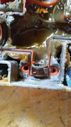

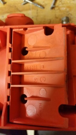

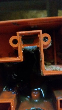

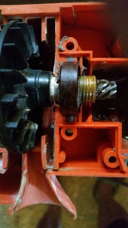

Ich hab bei mir nochmal nachgesehen. Kann ich so nicht bestätigen.
Die Lager in meinem Holzher sitzen am Rand passig im Gehäuse und mittig ist eine Nut. Motorseits recht ausgeprägt, die anderen ziemlich flach (< 1mm).
Sieht man jetzt nicht so supertoll, mein Handy taugt nur bedingt für Nahaufnahmen:
Die Dichtmasse ist grau.
1.Bild: unten sieht man noch ein Stück der Dichtung , die sich in der Nut ums Lager gebildet hat. An der Stelle wahrscheinlich wirklich unnötig, weil innerhalb des geschlossenen Getriebebereichs. aber an der anderen Seite geht's raus, da find ich dicht schon schön :emoji_slight_smile:
2. Bild; Lagersitz mit Nut selbe Stelle, andere Gehäusehälfte
3. Bild: Lager motorseits, die kleinen grauen Rechtecke unter und über dem Lager ist die Nut voller Dichtmasse
Ich habe die Lager nicht mit Dichtstoff umgeben.
Also für mich bietet sich das schon an, da abzudichten. War auch was drin, als ich's zerlegt habe, also kam auch wieder was rein.

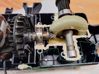

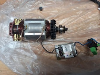

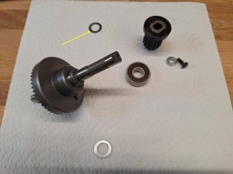

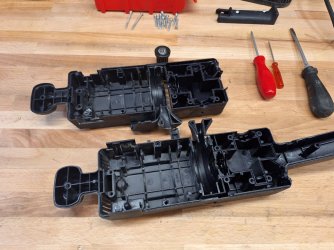

ich bin nun Heute endlich dazugekommen das Teil wieder zusammenzubauen und dabei ein paar Bilder zu machen.
Die auseinandegenommenen und gereinigten Gehäusehälften. Mit Sprühreiniger habe ich die Fettreste entfernt.
Anker mit Feldpaket und Platine sowie Schalter. Wurden mit Druckluft ausgeblasen...
Der grüne Drehknopf (nicht auf dem Bild) auf der Platine ist verdrehsicher aufgesteckt - beim Zuammenbau nicht vergessen!
Die Getriebewelle erhielt neue Lager (das Nadellager ist nicht mit auf dem Bild). Beim Zusammenbau auf die Distanzringe (gelber Pfeil) achten!
Bei mir waren es zwei. Habe erst beim Reinigen gemerkt, das diese aneinder hafteten. Diese bestimmen den Abstand des Kugellagers und somit das richtige ineinandergreifen der Zahnräder!

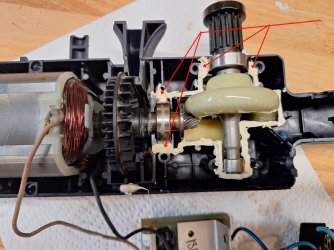

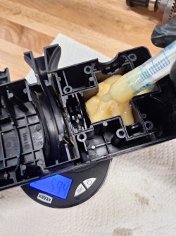

Nach den Diskussionen hier, habe ich mir doch noch das >gute< Gearmaster LXG 00 gegönnt. Ausschlaggebend war auch der Temperaturbereich bis 160°C den kein anderes Fett so bietet. Nachdem ich mehrere (Festool)-Reparaturbetriebe abgeklappert habe, und keine mir etwas geben konnte (wollte?), habe ich es kurzerhand bestellt. Fast 70 Euro für ein kg Fett sind allerdings schon recht happig!
Wie man sieht, ist die Kammer mit 60g Gearmaster gerade einmal dreiviertels voll! Eine Einwegspritze leistete hierbei gute Dienste.
Anschließen habe ich das Ganze mit Silikon (DirkoHT) abgedichtet.
Die Lagerschalen besitzen auch Rillen, in die Silikon kommt (siehe rote Pfeile - darauf bezog sich meine Frage vom Anfang).
Sieht man auch recht gut auf dem Bild darüber - wo das Fett eingefüllt wird - hier sieht man die Lagerschalen noch ohne Lager.
Auf die zweite Gehäusehälfte habe ich deshalb auch im Bereich der Lagerschalen Silikon aufgebracht (ohne Bild).
Beim auseinanderbauen ist mir damals schon aufgefallen, dass die Kammer in der die Platine sitzt (grün umrandet) stark verschmutzt war. Der Dreck konnte nur von der Ankerkammer eingewandert sein. Ich habe deshalb den schmalen Bereich - durch den die Kabel zur Platinen verlegt sind - mit etwas Silikon abgedichtet (grüner Pfeil).
Gruß Ice
