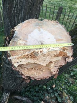

OT, damit kann man auch Sonntags Bäume fällen, mit Übung bis 300 mm DM.

Lach, cooles Teil. :emoji_slight_smile: Jeder, der das Ding erstmals verwendet...
