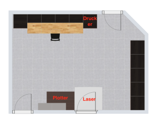

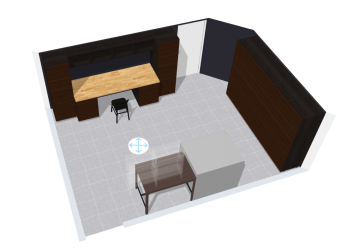

Hier der Grundriss des Kellers und eine Planung der Einrichtung, von der ich bereits 90% mit IKEA-method Küchenschränken umgesetzt habe. Die Tür in der Ecke, neben Plotter und Laser führt in die Werkstatt/Garage, die andere ins Haus und die anderen Kellerräume.
Bildschirmfoto 2023-12-27 um 21.20.14.png Bildschirmfoto 2023-12-27 um 21.19.40.png

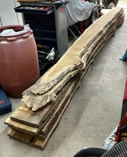

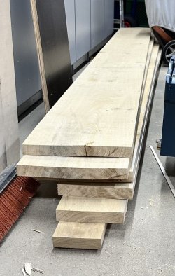

Ich konnte vor ein paar Wochen gut abgelagertes Eichenholz ergattern, mit Lieferung für 320€. 8 Bohlen, 450cm lang, 35mm stark, mMn sehr gerade und bei 10-12% Feuchte. Die Bohlen habe ich dann relativ mühsam mit der Handkreissäge besäumt und mir die besten 3m-Längen herausgeschnitten.
Als nächsten Schritt soll sortiert, nochmal aufgetrennt, abgerichtet und gefügt werden, hier greife ich auf große Maschinen eines Freundes zurück, der mir da freundlicherweise zur Hand geht.

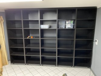

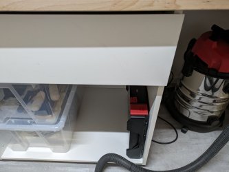

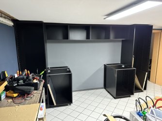

Die Schränke sind auch bereits aufgebaut, das ist ja easy:

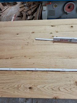

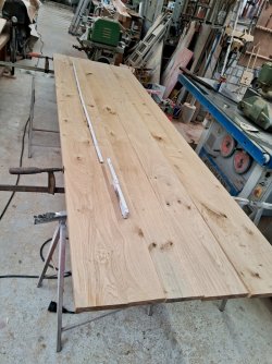

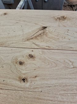

Die Bohlen hat mein Freund abgerichtet und schonmal zusammengelegt, leider sind dabei ein paar kleine Wurmlöcher aufgefallen. Nichts wildes, aber auch nicht besonders schön. Eine 30cm Bohle war noch in Reserve, die wird jetzt mal hergerichtet und dann schauen wir, ob die Bohle mit dem meisten Wurmlöchern aussortiert werden kann. Auf den Fotos sieht man schon “die Schokoladenseiten“, die Rückseiten schauen schlechter aus.
Die Platte soll 240x85cm werden, aktuell mit haben die Bretter noch 26mm Stärke.

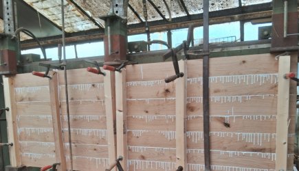

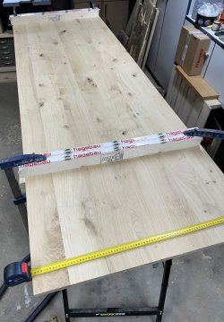

So, da man ja schlecht mittedrin aufhören kann, wurde nun auch schon geleimt:

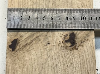

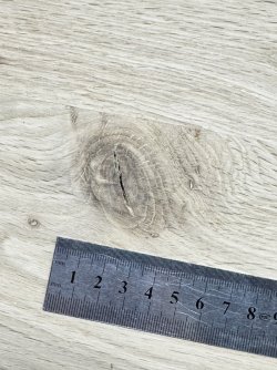

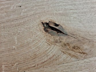

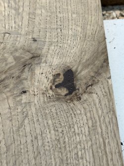

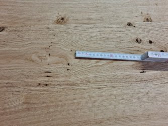

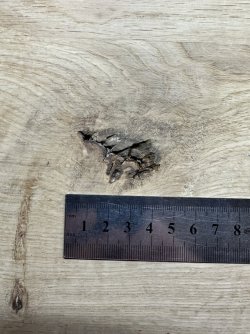

Mittlerweile ist die geleimte Platte wieder bei mir. Große Maschinen machen Spaß! So wurde die Platte auf der CNC-Fräse geplant und auf Maß gebracht. Mit einer Langbandschleifmaschine wurde dann der Grobschliff vorgenommen. Ist jetzt bei 240x85cm und noch 26mm dick.
Ich werde jetzt die Astlöcher und andere Fehlstellen säubern und anschließend verfüllen. Wobei ich mich noch nicht entschieden habe, mit welchem Material ich das machen werde.
Ich muss mich entscheiden zwischen Schellack oder Epoxy, oder etwas, dass ich noch nicht gemacht habe, wenn hier jemand einen ganz verrückten, aber praktikablen, Vorschlag macht :emoji_wink: Zinn gefällt mir nicht, das ist raus.
Schellack hab ich in schwarz und schwarz-braun da, Epoxy in klar mit diversen Farben/Pigmenten, sogar leuchtendes. Mach ich dezent oder was mit Bling-Faktor, das ist die Frage… :emoji_thinking: Wie mutig bin ich? :emoji_grin:

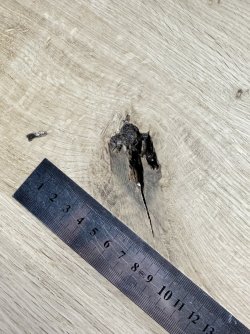

Gestern habe ich an einem Reststück probiert, wie schwarzbrauner Schellack aussehen würde. Dabei ist es mir trotz mehrfacher Versuche nicht gelungen, eine „blasenfreie“ Oberfläche zu erzeugen. Ich habe den Schellack ÄUẞERST vorsichtig erwärmt (ich habe mit der Heizplatte meines 3D-Druckers eine auf 1-2°C genau dosierbare Heizfläche) und immer wieder mit einer IR-Pistole die Temperatur geprüft, dabei natürlich auch eine mögliche Messabweichung zumindest berücksichtigt. Zuletzt auch das Holz mit einem Heißluftföhn vorsichtig erwärmt, um dem Schellack mehr Zeit zum abkühlen zu geben, aber trotzdem keine perfekte Oberfläche. Noch verwunderlicher ist, dass es 5cm weiter links problemlos geklappt hat, obwohl ich nichts anderes getan habe.
Diverse Suchen hier im Forum führten leider nicht zum Erfolg, da ich nur Beiträge mit Schellack-Versiegelungen gefunden habe, aber keine, wo mit Schellack Astlöcher gefüllt werden.

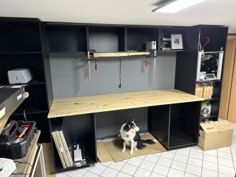

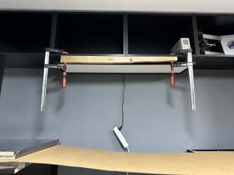

Dieses WE ist die Tischplatte aus der kalten Werkstatt oben in den beheizten Keller unten gewandert. Von 2°C in 20°C und nach knapp 2 Tagen konnte ich 2-3 kleine oberflächliche Risse feststellen, die beim schleifen vorher definitiv nicht da waren. Es sind keine Risse durch die Platte, aber es sieht so aus, als ob da, wo ein Kern an der Oberfläche liegt, sich vereinzelt Spannung gelöst hat. Ich werde nochmal an den Stellen drüber schleifen, aber hoffentlich nichts weiter unternehmen müssen.
Im Laufe der Woche werde ich die Platte dann mit Hartwachsöl behandeln, denn das habe ich noch hier und ich gehe davon aus, dass dies für die Platte eine gute Wahl ist.

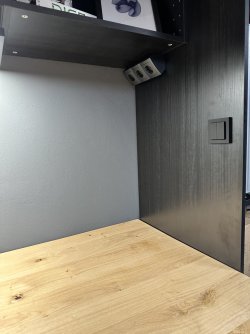

Beim Thema Strom & Licht bin ich auch schon etwas weiter. Ich habe einen separaten Stromkreis hinter die Hängeschränke verlegt und mittig ein LED-Panel 120x30cm angebracht. Dieses Panel hat einen großen Montagekörper, den ich als Abzweigdose benutzen werde, um z.B. Steckdosen anzuschließen.

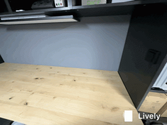

Vor das Panel / unter die Hängeschränke möchte ich eine Lichtblendleiste passend zur Tischplatte anbringen anbringen, ich denke das gibt einen netten Kontrast. Im Foto nur ein 1m-Stück, am Schluss soll die Leiste durchgehend werden.
Das Panel ist ein HUE Aurelle mit ~3700 Lumen, dass ich für ~160€ ergattern konnte. Im ersten Eindruck hätte es ruhig noch heller sein können, mal sehen, ob mir die Helligkeit reicht. Die Entscheidung auf das HUE-Panel fiel trotz des Preises leicht, da die Funk-Basis bereits vorhanden ist und ich einen Schalter "zum aufkleben" bereits hier hatte. Der Schalter funktioniert ohne Batterie, nur durch drücken der Tasten (vermutlich wird der Strom durch ein Piezoelement erzeugt) und ist vom Schalterprogramm des Herstellers GIRA S55 E2 in anthrazit, dass ich bereits bei den anderen Schaltern benutze. Der auf die Außenseite des Hochschranks geklebte Schalter tut nun zuverlässig seinen Dienst.
IMG_5744_Lively.gif <- Bewegt-GIF (anklicken...)

Ist das ein warmweißes Licht? Sieht dort zumindest so aus.
Würde mir auf der Arbeitsfläche nicht gefallen. Für mich muss da min. neutralweiß, besser sogar kaltweiß hin.

Die Lampe kann CCT und dimmen, also ist von 2500K-6500K alles drin. Der Vorteil mit dem smarten Schalter ist, dass ich bereits beim Einschalten die gewünschte Lichtfarbe aussuchen kann. Glaube allerdings nicht, dass ich das oft nutzen werde, zumeistwill man es ja "hell" :emoji_sunglasses:

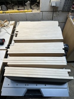

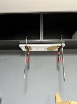

Ich habe mittlerweile damit begonnen, die 2m Türen-Fronten zu montieren. Da die eigentlichen 2m nicht mehr lieferbar waren, musste ich 1,8m und 0,2m Fronten miteinander verbinden. Dies habe ich mit Möbelfront-Verbindern gelöst, und habe das in diesem Thread dokumentiert.
Diesen Samstag habe ich genutzt und habe 40 MPX-Bretter für die 8 Schubladen
  • auf Maß gesägt
  • mit einer Nut für den Boden versehen
  • Nuten für Flachdübel gefräst, um mir das Ausrichten beim Verleimen zu vereinfachen
  • Löcher vorgebohrt um beim Verleimen alles zu verschrauben
  • Kantenumleimer Echtholz Birke auf die Sichtkanten aufgebracht
  • alles bis 180 geschliffen, fürs lackieren

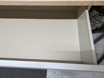

Ikea Malm Schubladen passen auch in die Method-Unterschränke. Haben aber nicht das gleiche Lochbild, daher müssen Schrauben direkt in die Wand gebohrt werden. Die Malm-Kommoden kriegt man ja öfter auf Kleinanzeigen nach geworfen.
Malm-Schubladen sind mir nicht stabil genug, habe Malm im Schlafzimmer und wenn etwas Gewicht drin liegt, dann ist der dünne Boden schnell überfordert und löst sich hinten aus der Nut. Außerdem möchte ich die Küchenfronten von metod nutzen, das passt dann mit Malm nicht zusammen. Aber gut zu wissen, dass Malm in metod passt
