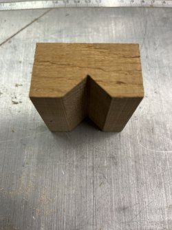

Können wir uns darauf einigen dass das Bein mit Eichenfurnier belegt ist?

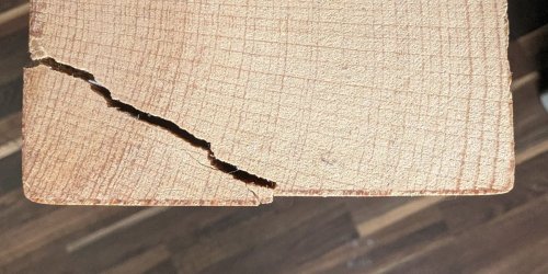

Das Holz darunter insbesondere das hellere Stück hat schon was von Buche. Im Hirnholz Schnitt sieht man bei Buche doch auch Markstrahlen. Das Bild vom Stirnholz ist für mich nicht scharf genug im offenen poriges oder geschlossen poriges Holz zu erkennen.
bitte nochmals Bild 1 anschauen und ganz eindeutig Eiche erkennen. ich bin jetzt draussen.
Freunde von uns haben auch ein solches Möbel. Da wurden auch Riegel miteinander verleimt und dann überfurniert, um den Eindruck "aus einem Stück" zu erwecken. Das funktioniert natürlich so nur an den Seiten, wenn das Kopfholz sichtbar ist. Steht die Platte darüber hinaus, sieht das schon gut aus. Und das ist dann auch Massiv-Eiche. Das ist ein Verkaufsargument, weshalb schon deshalb keine Buche drinne ist. Sähe ja auch putzig aus.

Ich bin übrigens bei Eiche, sowohl der Kern als auch das Furnier.

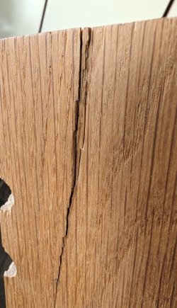

Bezüglich der Holzqualität, ich kenne mich da zu wenig aus um zu erkennen ob das funiert ist. Ich habe mal ein paar nahaufnahmen von der Stirnseite gemacht. Sieht auf jedenfall so aus als wäre da eine Schicht aussen (oder ist das nur Oberflächenbehandlung die da reingezogen ist?)
Sobald ich die Zwingen habe werde erstmal versuchen das zusammenzupressen um zu schauen ob das Bündig wieder anliegt. An einer Stelle sieht es nähmlich so aus als wäre da ein abgebrochen oder umgeknickt, was dann ein bündiges anliegen verhindern könnte.

Anbei noch ein paar Bilder.
