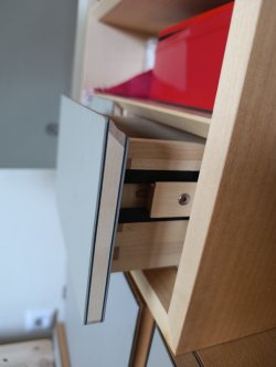

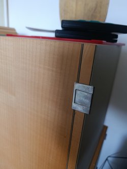

innen farblack? Würde immer gleichen Aufbau machen. Warum was riskieren? Also innen dann z.B. ein Ahorn oder ähnliches glattes Furnier, dann außen klar grundieren und innen Füller aus gleichem Lacksystem (Aqua oder Lösemittel), dann Zwischenschliff, Farb (und ggf Klarlack), dann außen Anschleifen und fertig lackieren. bei Füller und Farblack ggf abkleben, je nach dem wie die Kanten behandelt werden.
Lino beidseitig ist aber auch bei aufschlagenden Fronten schön finde ich. Kann man machen.... Schick gleich mal ein Bild hinterher

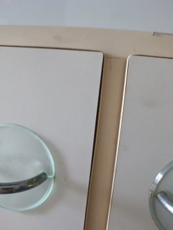

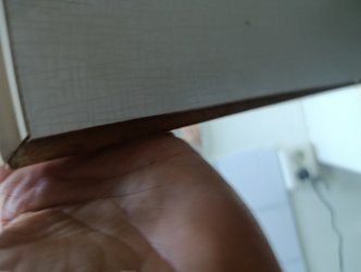

Und angeblich hält Pattex nicht so lange. Was ich nicht bestätigen kann. Habe ich nie drauf geachtet und noch keine Beschwerden bekommen.
Ich kenne durchaus einige Beispiele, wo sich z.B. Kunststoffkanten (sicherlich noch PVC) und HPL vom Träger gelöst haben, weil der Kontaktkleber aufgegeben hat
