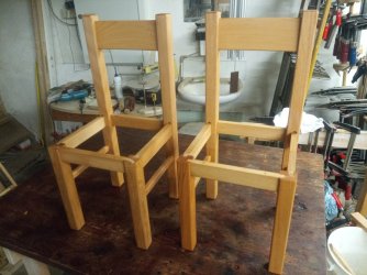

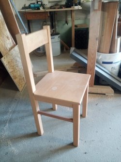

Für meine eigenen Kinder und auch schon ein paar Kumpels baue ich gelegentlich Sitzgruppen für Kinder.
Zwei Stühle, ein Tisch, ganz klassisch mit Schlitz Zapfen.
Jetzt ist es mal wieder soweit, völlig unvorbereitet wurde in der Nachbarschaft von meinem Kumpel ein Kind geboren.
Er kam am Mittwoch Abend auf mich zu, ob ich nicht mal schnell eine Garnitur bauen könnte. Ich rollte mit den Augen und sagte, wird schon.

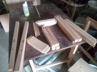

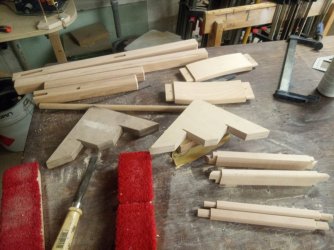

Zargen und Stege, sowie die runde Lehne waren zum Glück vom letzten Mal noch übrig.
So musste ich gestern nur die Beine Hobeln und sägen und die ganzen Zapfenlöcher bohren.
Das klappte gut, nebenbei hab ich ja noch Dachziegel nach oben gefahren.
Sitzflächen von den Stühlen werden massiv, Tischplatte Buche Mpx.
So soll der Stuhl mal aussehen.
Grüße Micha

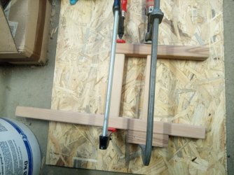

Die Lehnen Fräse ich an einer Schablone mit einem 10 cm hohen Spiralfräser auf der Tischfräse am Anlaufring.

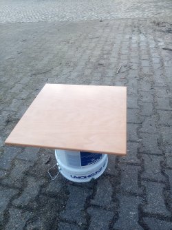

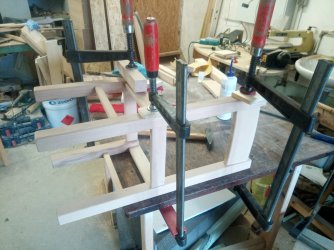

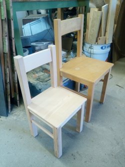

Die zweiten Hälften leimen und der erste Stuhl ist komplett.
Die Platte hat eine Präzisionslackierung auf dem Hof aus der Dose bekommen.
Grundierung war gestern schon.
Die restlichen Teile werden geölt.
Schönen Sonntag, Grüße Micha
Warum Grundierung bei Klarlack? Ich kenne nur einen Isoliergrund wenn ich in Weis lackiere damit die Holzinhaltsstoffe nicht durch schlagen. Sonst kenne ich mich mit Lacken nicht aus
Schönes Projekt. Ich würde mich aber nicht treiben lassen. Den Termin hat ja der Auftraggeber versemmelt.
