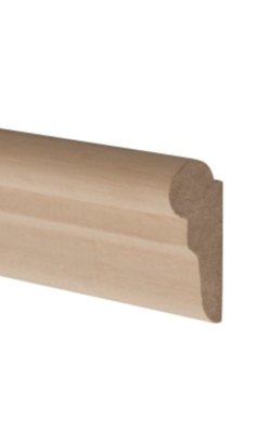

für eine Renovierung im viktorianischen Stil möchte ich zum Aufhängen von Bildern gerne klassische Gemäldeschienen anbringen. Diese gibt es in Deutschland allerdings nur bei einem Anbieter (STAS Produkt "Windsor") und das fällt preislich schon ordentlich ins Gewicht, da ich etwa 65 Meter brauche.
Alternativen gibt es nur in England zu kaufen und da wäre der Transport zu teuer.
Ich überlege nun wie ich solche Profile (siehe Fotos) auf der Tischfräse selbst machen kann. Hat jemand eine Idee?
Ich denke man bräuchte wohl 2 oder 3 verschiedene Fräser und wird das dann Stück für Stück durchlaufen lassen müssen. Nur was für Fräsköpfe nehme ich da.
Das Profil müsste vor allem oben an dem "Rundstab" sehr nah an die Vorlage kommen, da dort Haken eingehängt werden und an diesen Ketten oder Seile für die Befestigung der Bilder hängen.

Sofern es kein fertiges Profilmesser gibt, bzw. deren Kombination aus zwei oder mehr Profilen, kannst Du auch beim Schärfdienst nachfragen. Die können normalerweise individuelle Formen anfertigen.
16.443
Ich würde bei den 50-er Profilen für Messerköpfe suchen.
Den hinteren runden Teil braucht es nicht, da reicht ein einfacher Falz.
Evtl. aber auch selber zu biegende Haken.
Das ist mit einer einfachen Biegevorrichung aber auch kein Hexenwerk.
Ein passendes Profilmesser habe ich noch nicht gefunden, auch nicht auf englischen Websites.
Die individuelle Anfertigung würde wahrscheinlich nicht ganz günstig sein oder? Hast du Erfahrungen was sowas kostet?
Ich möchte das Profil in Leisten aus Eiche oder Buche fräsen, damit ich eine gute Stabilität bekomme. Da sollte der Fräskopf etwas durchhalten.

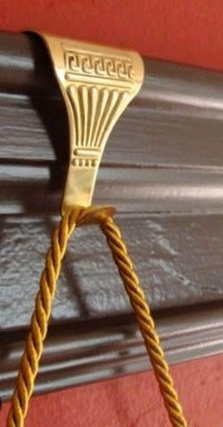

Mit selbst gebogenen Haken könnte es funktionieren. Ich würde aber gerne klassische Messinghaken nehmen, die sich unter der hinteren Rundung leicht einhaken.
Die Bilder wiegen bis zu 30kg und da müssen auch die Haken etwas aushalten. Zudem sind sie ein Stilelement der ganze Sache.

Wäre es nicht am einfachsten, anstelle der großen Rundung eine Hohlkehle anzufräsen und dort einen dem Radius entsprechenden Rundstab einzuleimen?
Die restlichen Konturen liesen sich doch sicher mit bestehenden Profilmessern herstellen.
Da hätte ich auch die Bedenken, dass es nicht hält, also das Gewicht der Bilder. Die Last von 30kg würde dann nur an jeweils zwei kurzen Stellen hängen. Das Gewicht würde dann nur durch den Leim gehalten.
Ja, die restlichen Konturen sind dann tatsächlich nicht mehr so schwierig und tragen auch nur am Ende des Hakens zur Auflage bei.
Da habe ich eigentlich keine bedenken. Die last hängt zwar punktuell an den Leisten, dürfte sich aber dennoch auf die gesamte Leiste verteilen.
Eine Verleimung hält schon viel aus. Wenn man versucht 2 miteinander verleimte Bretter überzubrechen, bricht das Holz in der Regel neben der Leimfuge.

Messeranfertigung nach Zeichnung kostet etwa doppelt so viel, wie ein serienmäßiger Messersatz. Für längere Standzeit gibt es die Klingen auch aus HSS Stahl. Hast du mechanischen Vorschub, brauchst du keine Abweiserplatten, was die Sache etwas billiger machen würde.
Habe selbst einige HSS Messer und damit viel Eiche gefräst.
Welchen Durchmesser hat oben der kreisförmige Teil?
