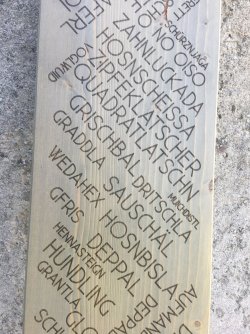

Ich möchte Gartenbänke mit Klarlack lackieren. Die Bänke für den Aussenbereich sollen grau gebeizt und lackiert werden. Ähnlich einer Bierbank, jedoch in Grau. Alle bisherigen Versuche mit diversen Lacken waren nicht zufriedenstellen. Alle Lacke bekommen einen "Gelbstich". Jede Bank wird dann grünlich bzw. gelb. Die Lackhersteller Alder, Zweihorn etc. empfehlen natürlich die Lacke aus ihrem Sortiment. Jedoch alle mit dem selben Ergebnis. Hat jemand eine Idee?

Hallo. Danke für Antwort. Holzart ist Fichte. Farbmischungen bei Beizen kenne ich nicht. Gibt es eine Firma, welche das anbietet? Nach dem Beizen sieht alles sehr schön grau aus, auch nach dem Lackieren. Jedoch legt man das Brett für 1-2 Tage in die Sonne wird es intensiv gelb. Ein Foto dazu im Anhang. Liegt seit 3 Tagen in der Sonne :emoji_frowning2:

Lt deinem Foto kommt der Gelbstich von der Fichte, die durchscheint. Trifft auch auf deine Beschreibung zu, dass nach ein paar Tagen in der Sonne die Farbveränderung eintritt. Fichte vergilbt sehr schnell und wird gelb. Beize ist lasierend, also durchscheinend, und der vergilbte Farbton von Fichte kommt durch das durchscheinende grau der Beize. (Im Prinzip wie die Malerei der "Alten Meister", durchscheinende Schicht auf durchscheinende Schicht die im Endeffekt den Endfarbton ergab. Der Lack an und für sich ist da weniger Schuld. Der vergilbt viel langsamer.
Um deinen gewünschten Grauton zu erhalten hilft nur deckend lackieren oder eine graue Holzschutzlasur zu verwenden. Evtl auch pigmentiertes Öl für Aussenanwendung.

Zunächst einmal DANKE für die vielen Antworten. Ja, im Moment versuche ich auch mit Lasuren das gewünschte Ergebnis zu erreichen. Deckend lackieren ist nicht erwünscht, da das Brett ja per Laser beschriftet wird. Lack einfärben scheidet deshalb auch aus. Die Schrift sollte gut erkennbar, nicht verwischt sein. Experimentiere schon lange an einer Lösung. Bisher konnte mir keiner der großen Hersteller eine akzeptable Lösung anbieten.

man könnte jetzt das Holz vorab "totbleichen" und evtl zusätzlich mit einen Vergilbungsblocker arbeiten.
Bin auch eindeutig bei der EIgenfarbe des Holzes als Ursache nicht der Lack.
Aber weder Beize noch Möbellacke halte ich für eine Verwendung im Außenbereich für geeignet

Ich würde versuchen einen deckenderen (heißt das so?) Anstrich zu nehmen, dann Lasern und anschließend versiegeln. Habe ich mal so gemacht, allerdings in weiß und ohne Gelbstich bei Kiefer. Bilder habe ich leider keine, war für eine mecklenburgische Backstube.

Ja, im Moment tendiere ich auch zu Lasuren, auch schon wegen der dunkleren Farbe beim Lasern. Und .... den Gelbstich habe ich minimiert, indem ich die Lasur 2x aufgetragen habe. Trotzdem kommt immer noch etwas gelb durch. Alternativ könnte man das ganz auch drucken. Dann wäre die Farbe kein Problem. Aber wir wollen schon Holz sehen als Woodworker, oder?
