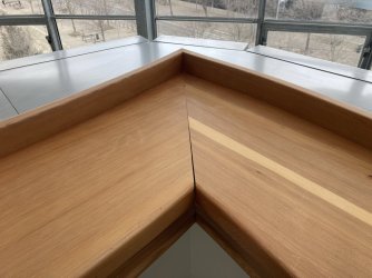

Ich war neulich im Luma in Arles, Südfrankreich, ein Bau entworfen von Fran Gehry und sehenswert für jeden, der sich für Architektur interessiert.
Dort gibt es im 2 Stock eine Art Balkon, dessen Brüstung mit massiver Kiefer ausgeführt wurde.
Tja, was soll ich sagen, das hätte man vermutlich anders lösen sollen, das mit dem Schwund lässt sich einfach nicht vermeiden und SO sieht das imho nicht gut aus.
Das Ding ist 40cm breit und die Fuge entsprechnd einige mm offen.

Danke! Tolles Foto für den Fall, dass mal wieder einer das Problem mit dem Vollholz und der Gehrung nicht verstehen will...
9.562
Das gleiche Problem wie bei Küchenarbeitsplatten aus Massivholz und Ecken mit Gehrung (weil das so schön aussieht).

es liegt hauptsächlich an der Breite der Gehrung. Bei dem. Schrank sind die auf Gehrung gestoßenen Leisten vielleicht maximal 10 cm breit, dass mag optisch noch angehen, bei der Brüstung auf dem Foto sind die Bretter deutlich zu breit als das der Effekt unsichtbar bliebe.
Holz arbeitet in der Breite viel mehr als in der Länge. Daraus resultiert, das eine 45-Grad-Gehrung beim Trocknen des Holzes immer spitzer wird und sich innen öffnet. Wird das Holz hingegen nasser, wird die Gehrung stumpfer und öffnet sich außen.

die frankfurter Barrock-Schreiner des 18. Jahrhunderts konnten auch Gehrung in Vollholz, sogar ohne Formatsäge:
https://www.antikhof-brueck.de/prod...ankfurter-wellenschrank-eiche-massiv-um-1730/
die aus lauter Streifen einzelner Leisten besteht, da kommt es nicht zu dem Problem, welches man hat, wenn eine breite Platte auf Gehrung schneidet. Hat nicht mit Können zu tun, denn Holz arbeitet nun mal, sondern ist reine Geometrie.
Das Können liegt in dem Fall darin, etwas zu bauen, was diesen Fehler einfach umgeht. Solch breite Platten aus Massivholz in der Breite, sind eben nicht machbar.....

Und jetzt wäre interessant, was man als Alternative anbieten könnte, wenn so eine Bank bei #1 der (Kunden-)Wunsch ist (ein Gehrung würde ich aus o. g. technischen Gründen ablehnen):
- Ich könnte mir vorstellen, von Haus 20 mm Fuge zu planen, dann fällt der Schwund nicht so auf, oder
- Platte stumpf stoßen (Küchenarbeitsplatte) und im Rückenteil Platz fürs Schwinden einplanen oder,
- welche Möglichkeiten hätte man denn noch?

fachlich besser wäre eine stumpfe Ecke. Da kann man trocken federn und sich überlegen, ob es außen bündig oder innen „positionstreu“ bleiben soll.
Edit sagt, dass man den Schwund auch auf beide Seiten verteilen kann. Zb. 3 Lamello einfräsen und den mittleren verleimen.

Ich sehe da für die Bank 3 Wege.
Der eine ist nix für Puristen - Bankflächen aus 3-Schichtplatte mit breiter Aufkantung vorn
oder Vollholz auf Gehrung, aber eben mit mindestens 10mm Schattenfuge - also zurückgesetzter Feder zwischen beiden Bauteilen - ist aber optisch meist nicht gewollt.
Damit kämen wir zu einer dritten Variante - Holzwerkstoffträger mit beidseitig Starkfurnier belegt - ist aber auch nicht Ohne....
Eine schönere Holzauswahl wäre auch wünschenswert - da steckt man aber oft auch nicht drin wie sich das unter Lichteinfluss verändert.
Ich würde wohl zuerst Var. 2 vorschlagen...
