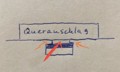

Ich hab es mal skizziert. Du brauchst minimal mehr Höhe (rot) als die Stärke der Wülste der Führungsnut (orange). Dunkelblau ist die Aluschiene. IMG_6608.jpeg
(Oder es ist wie Markus es gerade beschrieben hat…)

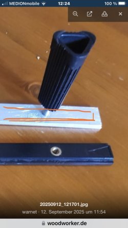

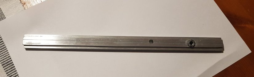

ich hab:s gemacht, wie Markus beschrieben: eine Aluleiste, halbiert und zusammen geklebt, damit die Höhe auch passt. Löcher gebohrt und Gewinde gebohrt.

Ganz offensichtlich fehlt Dir auf der angefertigten Leiste der Mittelsteg. Somit scheint klar zu sein, warum die Schiene beim Anziehen klemmt, die wird ja an die Unterkanten der Wülste in der Tischnut herangezogen.
Du hast ja jetzt eine Kreissäge :emoji_wink: , kannst also den Mittelsteg aus Holz noch anfertigen und aufkleben, hier rot skizziert, minimal höher als die Wülste der Tischnut, wie ich es in Beitrag 5 skizziert hatte. Oder noch eine in der Höhe genau passende halt schmalere Aluleiste aufkleben. Eine eventuelle genaue Höhenanpassung ginge dann zB mit Distanzscheiben oder einem Stück Furnier oder Pappe.
Durch dieses Verkleben kannst Du übrigens die Schiene auch perfekt spielfrei hinbekommen - falls es das durch die eine Leiste nicht schon ist. Die untere Schiene beim Verkleben IN DER TISCHNUT nach rechts drücken, die obere nach links. Das bekommst Du hin, wenn Du die obere Leiste etwas kürzer machst als die untere.

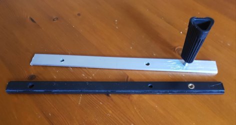

So, Teil ist fertig. Sieht zwar bisschen holprig aus, erfüllt aber absolut seinen Zweck und das OHNE jedes WACKELN !
Ganz besonderen Dank, dir Rainer, der mir auf die Sprünge geholfen hat und genau wusste, wie man das Problem löst !:emoji_thumbsup::emoji_slight_smile:
