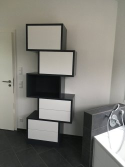

Kunde wollte es so haben (Bild) und ich dachte mit 5-Achs CNC kein Problem - ja, auf der Maschine war es auch so....
Sicherlich kann man sowas mit sehr vielen Hilfsanschlägen auch mit HKS machen aber für Versuch und Irrtum wäre mir Eiche zu schade.
