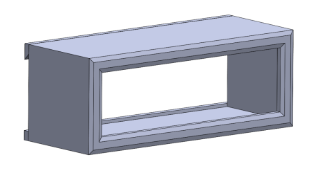

Ich würde das auch mit einer Keilleiste machen und könnte das dann auch als Lüftungsschlitz offen lassen.
Angehängt Bilder eines kleinen Mock-Ups.
