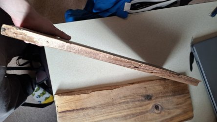

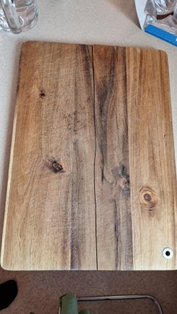

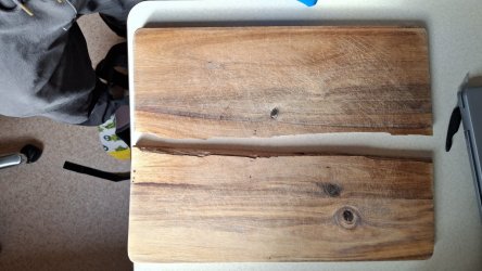

mir ist ein mein Schneidebrett heruntergefallen und zerbrochen. Der Bruch ist etwas schräg und es sind auch noch relativ lose Splitter am Bruch. Ich hatte mich schon etwas umgeschaut was man nehmen könnte zum Reparieren. Ich hätte die losen Splitter entfernt und mit Sandpapier etwas abgerieben. Anschließend das Holz mit PU Kleber die Spalte auffüllen und auch Stellen wo die Splitter waren möglichst mit dem Kleber füllen.
Ist dieser Plan ok, oder gibt es klar bessere Methoden?

Kann man machen, wird dann aber vermutlich... speziell. :emoji_wink:
Ich würde das überlegen, wenn es ein einteiliges Brett wäre.
In diesem Fall: Bruchstellen begradigen (Hobel, Kreissäge) und neu verleimen. Das gibt dann eine sichtbare Fuge (wie zu den anderen Teilen hin), die aber funktioniert und hält.

Lege das gebrochene Brett mal so gut es geht zusammen. Wenn es keine großen sichtbaren Lücken gibt, dann kannst du das mit normalen Weissleim wieder verleimen.
Zwei Zwingen drauf, wenn du die nicht hast bitte melden, dann muss improvisiert werden.
Ganz lockere, lose Teile müssen entfernt werden. Schleifpapier macht alles nur schlimmer.
Ansonsten sieht das Ding gut benutzt aus. Da
darf man das auch einfach mal austauschen und erneuern, wenn da kein ideeller Wert dran hängt.

Interessant wäre es, zu sehen, wie weit Du die Hälften erst einmal trocken und locker zusammenlegen kannst. Abhängig von ev vorstehenden Splittern musst Du die Teile vielleicht etwas seitlich ineinander schieben. Ist da eine kaum sichtbare Spalte, würde ich erstmal so probieren, die Hälften mit Druck der die Spalte dann schließt zu verleimen. Das kannst Du ohne Leim vorher durchspielen.
Gehts am Ende schief, kannst Du immer noch neu abrichten.

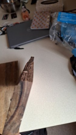

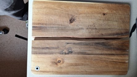

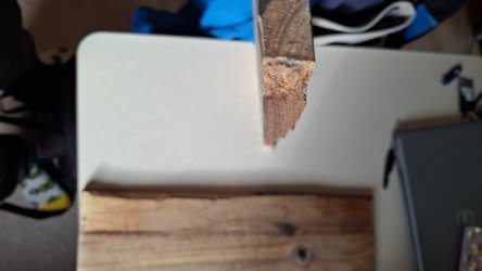

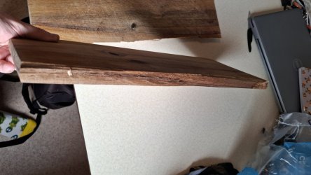

Danke für die Antworten und Ratschläge. Ich habe leider keine Zwingen oder eigentlich sonstige Werkzeuge für Holz.
Hier auch nochmal 2 Bilder, die den Bruch zeigen.

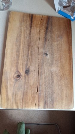

Hallo nochmal.
Ich habe jetzt mit dem Werkzeug eines Freundes das Brett mit Zwingen von beiden Seiten fixiert und mit Holzleim verklebt. Ich habe anschließend die fehlenden Stellen mit einem Gemisch aus Holzleim und Sägespäne gefüllt, wobei ich darauf geachtet habe, dass ich die fehlenden Stellen überfülle. Zuletzt hab ich allen überflüssigen Leim abgeschliffen und das Brettchen mit Olivenöl eingeölt.
Das Füllen hat leider nicht perfekt funktioniert, da ich kein Holz mit der gleichen Farbe hatte und der Leim sich beim Trocknen mehr als erwartet zusammengezogen hat. Nach dem Abschleifen sind jetzt noch kleine Kuhle an den gefüllten Stellen. Da sie allerdings nur auf einer Seite sind, werde ich es erstmal so lassen und die andere Seite hauptsächlich zum Schneiden verwenden.
