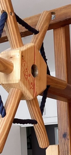

Bei erneuter Ansicht sind es eigentlich nur ein paar Stellen (wie hier am Steuerrad), wo richtig draufgekritzelt ist.

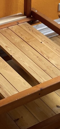

Charakteristischer sind Stellen wie diese hier, wo einfach Macken im Holz sind:

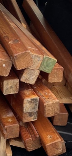

Was mir weitaus am meisten wichtigsten erscheint, sind die Balkenenden und dabei vor allem diejenigen, die auf dem Boden standen. Hier mal ein Bild aus dem beladenen Auto:
Wenn ich es selbst so sehe, finde ich es plausibel, vielleicht die Enden abzuschleifen und zu versiegeln (womit?) und das Holz insgesamt einmal gründlich sauber zu machen. Was würdet Ihr dafür empfehlen? Bestimmt gibt's da etwas Besseres als Wasser und Spüli.

Was ich schon machen würde, ist so exponierte Stellen wie dieses Steuerrad abschleifen. Wenn die Fläche klar abzugrenzen ist und der Aufwand ebenso, dann darf es schöner werden. Ansonsten: Wenn bei den Kindern der Sinn für Innenarchitektur erwacht sind sie eh so alt, das Kinderhochbetten passe sind.
