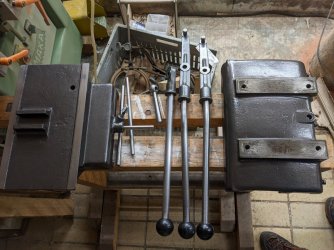

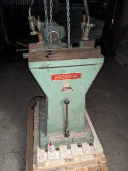

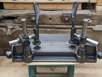

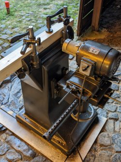

Nur mal als Beispiel, und ich hab weder viel Erfahrung noch besonderes Werkzeug:
Insgesamt 1,5 Tage Arbeit. Inklusive lackieren warens 3, hauptsächlich wegen Trockenzeit und 2. Schicht Lack.
Rundstangen kommen wenn sie schmal genug sind ins Bohrfutter, dann mit feinem Schleifpapier und danach mit Schleifflies den Rost runter. Bei den Hebeln mit Handgriffen ging das nicht, also reine Handarbeit. Da geht's um Minuten pro Stück.
Wenn der Preis gut ist, und die Maschine das was man sucht und in der Nähe steht, lohnt sich das meiner Meinung nach schnell.
Nebenbei lernst du die Maschine kennen und kannst alles mal schön schmieren.

So in der Art hab ich mir das auch gedacht und hab ich auch schon bei anderen Maschinen gemacht. Schaut nach einer Langlochbohrmaschine aus. Willst du sie in dem Anthrazit lassen oder ist das nur die Grundierung? Eigentlich find ich das alte Maschinengrün (glaube RAL 6011 Resedagrün) gar nicht so schön aber wenn dann würd ich das wieder in Originalfarbe lackeln. Wie hast du den alten Lack behandelt? Komplett runter oder nur angeschliffen? Abgebeizt, Heißluft oder geschliffen?

Die Farbe lass ich so, Hammerschlag anthrazit.
Ich mag grün schon gerne. Und wenn der Orignallack noch halbwegs okay ist mach ich da nix.
Aber hier war schon ne total bescheidene zweite Schicht drauf, Rost hat schon schön geblüht und so hab ich alles lose abgeschabt, und dann einmal überall angeschliffen und mit Aceton entfettet. Danach dann frisch lackiert. Is bei weitem nicht perfekt, aber für mich so in Ordnung.
Bei Resedagrün hatte auch jeder Hersteller seine eigene Farbe. Ich hab Maschinen von verschiedenen Herstellern hier, keine hat den gleichen Grünton. Ich hatte auch schon parallel 2 Frommias, die ältere war deutlich bläulicher als die neuere. Wenn ich neu lackiere, und vor allem wenn es nur einzelne Teile sind, nehm ich jetzt gleich was ganz anderes.
