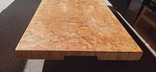

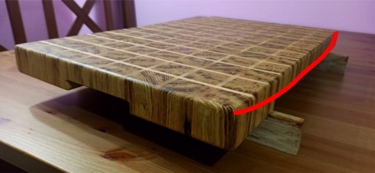

Warum verbiegt sich das Holz nach einjähriger Nutzung über die längere Seite? Ich habe eine rote Linie der Ablenkung für die Idee gezeichnet. Die beiden Holzbretter, die entstanden sind, biegen sich.

ist vollkommen normal. Oben trocknet es stärker und schwindet darum mehr, als auf der Unterseite. Schneidest du oben drauf nasse Sachen, wölbt es sich anders rum.
Am besten macht man Schneidbretter symmetrisch (z.B. Griffmulde seitlich), dann kann man sie immer so drehen, dass sie nicht wackeln.
Gruß Ingo, dessen Schneidebrett mal so rum und mal anders rum geschüsselt ist.

schon klar, das war ein Hinweis für die nächsten Bretter, die du baust.
Jetzt kannst du das Brett aber zumindest nachts umdrehen, um die Feuchtigkeit besser auszugleichen.
