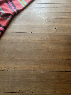

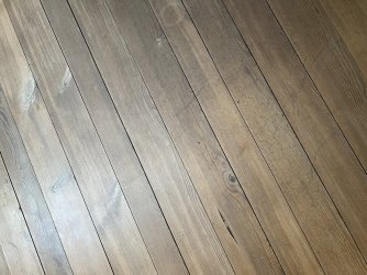

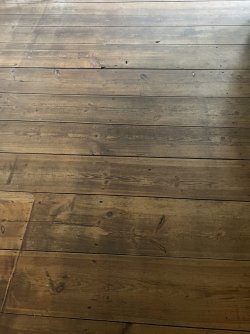

Hallo - ich würde gern meine vor 10 Jahren geölten Dielen neu versiegeln.
Ich möchte nicht mehr ölen und wachsen, sondern mit einem Lack arbeiten.
Die rustikale Optik wird sicher bleiben müssen. Nutzschicht ist inzwischen gering.
Ich möchte die Dielen erst mit einem Reiniger von Öl-/Wachsresten reinigen, dann mit einer Einscheibenmaschine anschleifen.
Spuren des Öls sind sicher noch im Holz vorhanden.
Welchen Lack kann ich auf dieser Oberfläche verwenden?
Meine Recherche hat folgende Möglichkeiten ergeben:
- mit Öllack arbeiten (Le Tonkinoise Parkett)
- mit einer Sperrgrundierung (Oli Universalgrund) arbeiten und dann lackieren (Oli Aqua-Top 2k)
Gibt es noch andere Möglichkeiten? Hat jemand Erfahrungen?
Danke

Die Oli Produkte kenne ich nicht. Öllacke, wie der von Dir erwähnte Le Tonkinoise funktionieren auf Leinöl. Alternativ trocknende Alkydharzlacke. Der Wachs muss aber restlos runter.
Gruß Michael
