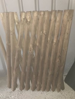

Hab beim Trödelmarkt 2 Elemente von so einem auseinander ziehbarem.Zaun erworben. Bezeichnung vergessen
Nun suche ich ideen, ein Tor aus einem zubauen.
Klar U ten und oben ein Kanntholz mit Ablaufkante.Dann eine Strebe einziehen mit Versatz.
Bänder oben und unten...
Brett an die Wand, fertig.
Mal sehen was euch so noch einfallt

Ok ...aber jeder kennt doch so einen Jägerzaun , den man auseinander ziehen kann auf die benötigtigte Länge. Die Elemente sind an einer anderen Stelle gelagert, daher mit malebenfotos schlecht.

Sind die wirklich dazu gedacht ein gewisses Längenspiel bei der Montage zu ermöglichen? Und wenn, eignet sich die zugrundeliegende Mechanik auch für den Dauereinsatz als Tor? Gerade noch mal nachgelesen. Also nein, kein Ziehharmonika-Tor. Dann wird nach Deinem Plan das Zaunelement zur Füllung oder Überdeckung des Torrahmens. Ja, warum nicht?! Nur zu, wenn es niemanden gibt, der das Design für das hält, was es ist....

Also wie du schriebst würde ich auch oben einen Querriegel, eine Diagonale und eine Vertikale einplanen, unten brauchst du theoretisch keinen Querriegel oder nur einen kleineren um das Zaunelement gerade zu halten. Die Vertikale ist aber wichtig, damit du keine vertikalen Kräfte (zu der Gerwichtskraft) in die Bänder einleitest bzw. versuchst einzuleiten.

Ja genau. Nun überlege ich, welche Querschnitte die einzelnen Holzer so benötigen.

Ich hoffe, ich habe nichts überlesen oder falsch verstanden. Also ein Gartentor aus dem Jägerzaun bauen:
Grundlage: wenn man den Zaun an Breitenänderungen hindert, ist er stabil (kannst Du ja mal vorab testen). Also dürften meines Erachtens zwei Querleisten (dort wo am Ende die Bänder draufkommen) zur Stabilität ausreichen. Die Diagonale/n liefert ja der Jägerzaun.
Eine Strebe mit Versatz ist also nicht nötig.

auch wenn das theoretisch so ist, funktioniert das in der Praxis nicht.
Hatte selbst so ein fertig gekauftes Tor mit Jägerzaun, das hatte natürlich eine Strebe, oder es wird ein überblatteter Rahmen aus 4 Brettern hergestellt, welcher in sich steif genug ist.

Prima . Denke auch, dass das besser ist. Element schon zu ziemlich schwer.
Habt ihr auch einen guten Tipp, womit ich es noch streichen sollte?
