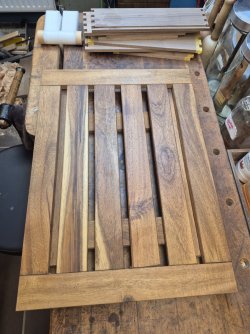

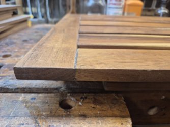

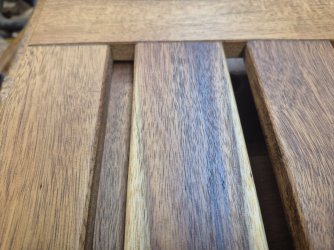

4.589
Wenn der Tisch komplett dem Wetter (Regen und Sonne) ausgesetzt ist, würde ich weder Nuten noch Falze nutzen. Die meiner Meinung nach einzige langfristig sinnvolle Verbindung wären abgesetzte Schlitz und Zapfen. Sowohl in Nuten, als auch in Falzen werden sich immer irgendwelche Krümmel und Staub absetzen. Zusammen mit Feuchtigkeit ist das keine gute Kombi. Alternativ könnte ich mir noch witterungsbeständige Lamellos oder Dominos vorstellen, bei entsprechenden Dimensionen der Leisten. Dübel wären auch möglich, bin ich persönlich aber kein Freund von. Diese Verbindungen wären nicht so aufwendig wie von Hand ausgeführte Schlitz und Zapfenverbindung. Außerdem würde ich zwischen den Leisten etwas Abstand lassen, zum einen, damit das Holz noch etwas arbeiten kann, zum anderen zum besseren Abtrocknen. Als Beispiel hier mal ein kleiner Klapptisch für außen, aus Akazien Resten, mit Abständen und allseitig abgesetzten nicht durchgehenden Schlitz- und Zapfenverbindungen. 20260731_102132.jpg 20260731_102252.jpg 20260731_102121.jpg
