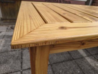

Grüßt euch!
Ich habe vor Jahren mal einen Tisch für die Terrasse gebaut. Mein Erster, aus Lärche.
Neben vielen Dingen, die mir damals ganz gut gelungen sind, gibt es selbstverständlich auch einiges, was man beim zweiten Mal anders machen würde.
Eines dieser Dinge ist mir heute erst wieder ins Auge gestochen (man guckt sich sowas mit den Jahren ja ganz gern mal weg :emoji_grin: ).
Ich habe eine Rahmenkonstruktion und dazwischen Brettchen eingedübelt, siehe das Foto. Das rechte senkrechte ist ein Rahmenteile, links drei Brettchen, die die Tischplatte bilden.
Nun ist höchstwahrscheinlich der Rahmen geschwunden, was dazu führt, dass die Dübel rausschauen. Unterschiedlich deshalb, weil auf der anderen Tischseite natürlich dasselbe passiert ist und die Brettchen mal mehr an der einen, mal mehr an der anderen Seite sitzen - je nachdem, wie fest die Dübel sind.
Wie kann man sowas denn verhindern? Mal davon abgesehen, dass ich vor dem Bau das Holz Richtung 0% trocknen könnte, was eher keine Option ist. Wie baut man das professioneller?
11.677
statt Dübel Federn anschneiden und in Nut legen.
Noch geschickter, ohne umlaufenden Rahmen arbeiten.
Kein Zufall, dass diese beiden von mir genannten Bauarten sich durchgesetzt haben.
16.234
Der Fries muss irgendwie am rechten Rand fixiert sein,
wäre es im Bereich der Dübel, hätte sich der rechte Rand nach links getrocknet
und die Brüstungen zu den Querleisten blieben dicht..

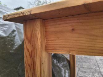

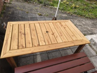

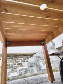

So, hier nun noch ein paar Fotos vom Tisch.
Bitte beachtet die Umgebung nicht so sehr, wir sind gerade noch in der Sanierung :emoji_grin:

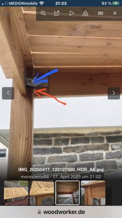

Leider sieht man nicht, wie Du welche Teile miteinander verbunden hast. Es kann aber im Grunde nur der Rahmen der Platte an den Zargen befestigt sein. Hast Du das (auch) mit Dübeln gemacht? Ringsum?
Eine Ursache/Lösung der Problems der Fugen sehe ICH noch nicht. Zwei Dinge sind mir aufgefallen: Du hast ja lösbare Beine. Sieht man dort (rot) einen Lichtspalt? Der darf dort NICHT sein. Und - was man nicht sieht - zwischen der Schräge des Beschlag (blau) und der 45-Grad-Innenfläche des Tischbeins MUSS dagegen deutlich Luft sein, damit die Schraube beim Anziehen das Tischbein bombenfest an die Zargen heranzieht, also dort (rot) dürfte wie gesagt kein Lichtspalt sein.
Wird der Tisch bei Regen richtig nass?
Ansonsten bin ich etwas ratlos, wieso es außen größer wird bzw umgekehrt innen kleiner. Mal sehen, was andere noch sehen …
Rainer

Danke dir für die Analyse!!
Erstmal soweit alles richtig interpretiert. Der Rahmen ist per Überblattung verbunden und von unten sind die Zargen angedübelt. Wenn mich meine Erinnerung nicht täuscht, sind die Dübel so ganz grob im 30cm Abstand.
Das mit der Beinbefestigung ist korrekt und auch genau so umgesetzt. Was hier wie ein Lichtspalt aussieht (rot) ist ein dummer Zufall. Die Sonne scheint vermutlich genau durch den Spalt in der Tischplatte dort drauf. Wenn man genau hinschaut, ist der helle Strich auch auf dem Beschlag zu sehen.
Dort ist kein Spalt, die Beine sind wie sie sollen knalleng an den Zargen - eben weil die unter den Beschlägen stark genug ausgeklinkt sind. Da wackelt auch nichts, er steht super fest.
Aber Hut ab, gut gesehen!
