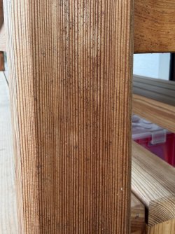

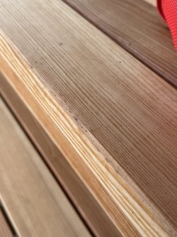

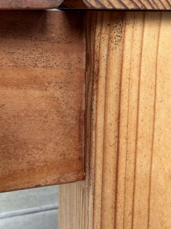

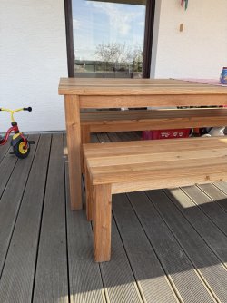

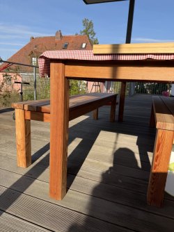

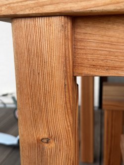

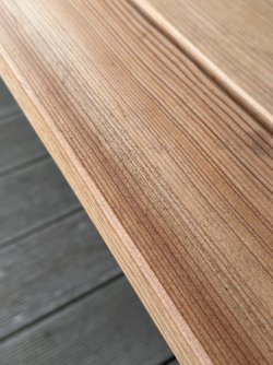

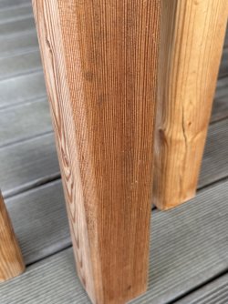

Hallo ich habe vor 3 Jahren diesen Gartentisch gebaut:
Gartentisch Lärche
So sieht der Tisch jetzt nach 3 Jahren aus. Er stand dabei nicht im Regen, aber immer draußen.
Im Winter nah am Haus und wurde wenn dann von Spritzwasser nass.
Sonne hat er nur am Nachmittag / Abend abbekommen.
Die Füße sind mit Osmo Hirnholz Versiegelung abgedichtet worden.
Ich habe ihn im Frühjahr immer leicht rundum abgeschliffen.
Dies würde jetzt wieder anstehen. Meine Frage, würde ihr den Tisch zusätzlich mit etwas pflegen oder einfach so weitermachen?
Mir geht es um die dunklen "Punkte" / Flecken was könnte das sein?
Viele Grüße,

Danke für die Antwort, reicht abschleifen oder muss ich das noch weiter behandeln?
Dachte eigentlich das Lärche gut für Außen geeignet ist.

Das sind Stockflecken.
War im Winter eine Abdeckung auf dem Tisch? Stockflecken können entstehen wenn Feuchtigkeit durch schlechte Belüftung nicht abtrocknen kann. Aber auch bei allgemein sehr hoher Luftfeuchtigkeit.
7.774
Das ist der Anfang des Vergrauens und kein Schimmel
Das sind kleine schwarze Punkte. Das ist kein Angang vom Vergrauen. Selbst vergraut ist das heller als die Punkte jetzt schon sind.
Ich kenne es relativ häufig bei bestimmten Ölen, z.B. Leinöl im Freien.
An unbehandelten Holz kann ich mich nicht daran erinnern.
Ob man das nun Stockflecken nennt oder schon Schimmel, das kann man diskutieren. Das ist ja auch fast ein fließender Übergang.

Diese kleinen Punkte und Flecken waren bei allem, was ich an Lärchenholz im Außenbereich hatte, immer die ersten Anzeichen von Vergrauen - also völlig unbedenklich. Erstaunlich, dass das bei Dir erst nach 3 Jahren kommt.
joj123
20. Februar 2023
26
Würzburg
Liegt vermutlich an der Überdachung und dem wenigen Sonnenlicht.
Keine Abdeckung.
Vielen Dank für die Vielen Meinung was es sein könnte.
Nun zur wichtigeren Frage:
Was würdet ihr machen? Einfach weiterhin leicht abschleifen im Frühjahr oder doch eine "Pflege"?
MTrp
5. Oktober 2018
1.199
Bezirk St. Pölten
Sofern Du mit dem bisherigen Ergebnis zufrieden bist bzw. kein anderes möchtest, würde ich so weitermachen wie bisher. Wobei mir nicht ganz klar ist, warum Du den Tisch jährlich leicht schleifst?
Holzsinn
7. Mai 2012
1.214
Vaterstetten
Zum Schutz vor Vergrauen kannst du den Tisch mit einem gefärbten Öl für den Aussenbereich einlassen, z.B. mit dem Terrassenöl im Farbton Lärche von Natural. Ich mache das seit vielen Jahren bei meinen Gartenmöbeln aus Teak so und sie haben immer noch den schönen satten Holzton. Dazu habe ich auch ein Video gemacht:https://www.holz-sinn.de/videos/v/thanra3z5k4gph446t7lctgxcwkzy5
