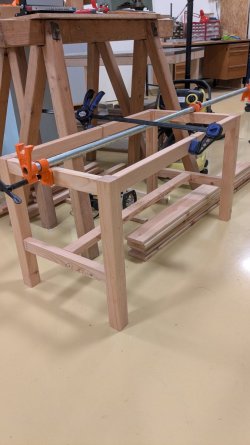

Ich hatte mich in der Zwischenzeit umentschieden und habe jetzt für das Gestell Douglasie Kantholz beim Hornbach geholt. Das hat nicht die beste Qualität, aber man darf aussuchen, dann geht es gut. War auch wirklich recht gerade. Der nächste Holzhändler wollte mich nicht aussuchen lassen. Das verstehe ich, wäre mir aber zu risikoreich gewesen.
Die Beine haben einen Querschnitt von 50x50, damit die Dominos Platz haben. Die Streben sind 30x50. Ich habe die Teile für das Gestell nahezu auf Maß gesägt und den Rest dann per Hand winklig und auf Maß gehobelt.

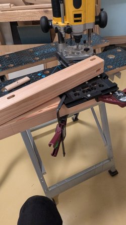

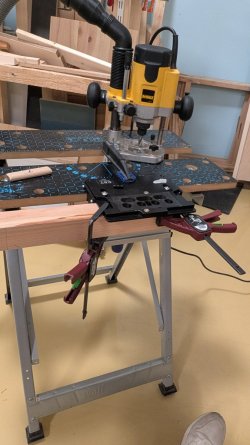

Die Dominos sind mit einer Vorrichtung gefräst. Habe ich mittlerweile schon einige Male gemacht. Ich schätze mit Rüstzeit habe ich insgesamt 2,5 h dafür gebraucht. Das ist für mich absolut akzeptabel.
So sieht er trocken gesteckt aus.

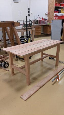

Fehlen dann noch die Bretter - hier aufgelegt:
