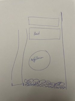

ich habe ja im letzten Jahr angefangen mit der Schwiegermutter ein wenig den Schrebergarten der Familie für Nutzpflanzen wiederzubeleben.
Die erste Gartensaison war Schneckenreich aber dennoch ganz ergiebig.
Ich würde nun gerne einen weiteren Abschnitt verändern.
Aktuell befindet sich das Eingangstor mittig am Grundstück gefolgt von einem Weg. Auf der rechten Seite an das Tor grenzen ungefähr 4m Maschendrahtzaun und wild wuchernde Büsche (z.B. Hasel) die grob unter Kontrolle (1-1,5m Höhe) gehalten werden.
Dahinter folgt Brachfläche mit einem Apfelbaum, dahinter dann die Beete. Zur besseren Illustration anbei ein Bild.
Gerne würde ich den Bereich am vorderen Zaun neu machen. Aktuell wuchert das Gebüsch unkontrolliert durch den Zaun was insbesondere zum Freihalten des Weges davor nervig ist, die Äste werden immer dicker, sodass man schlechter mit der Heckenschere durchkommt und ggf auch im Zaun hängen bleibt. Auch auf der Rückseite gibt es keine klare Kante, Unkraut wuchert unter dem Apfelbaum bis zu den Beeten.
Am liebsten würde ich das Gebüsch alles rausreißen und die Beete bis zum Zaun ziehen.Allerdings kommen ja dann immer viele unterschiedliche Ideen zusammen, die man möglichst unter einen Hut bringen möchte. Hier einige Wünsche, die ich bisher so gesammelt habe:1. Ich möchte gerne die Fläche für Nutzpflanzen erweitern
2. ich möchte nicht mehr nervig Hecken durch den Zaun schneiden müssen, also irgendwas, was nicht massiv wuchert
3. Schwiegermutter meint die Hunde machen immer an den Zaun, also Pflanzen am Boden sind keine Option
4. Schwiegeropa möchte den Garten repräsentativ halten (komplett albern, nachdem er ihn seit 10 Jahren verwahrlosen lässt aber egal) daher ist auch Kompost direkt am Eingang nicht so der Hit.
Ich dachte an irgendwas Hochbeetartiges, vielleicht so halbhoch und dann mit Johannisbeer/Himbeer o.ä. vielleicht mit etwas Abstand zum Zaun damit man von vorne und hinten drankommt. Da ich aber noch der komplette Gartenanfänger bin freue mich auf Ideen, Anregungen und Vorschläge von denen, die hier umfangreicher Hof und Garten bewirtschaften (und auch alle die einfach so kluge Ideen haben).

Ok also ich habe das als Schrebergarten bezeichnet aber wenn das dann automatisch unter Regeln und Satzung fällt passt das nicht, sowas gibt es hier nicht. Das ist einfach zwischen den Dörfern im Feld eine Ansammlung von Gärten von Anno dazumal das ist kein Problem.
Auch die Schnecken sind jetzt nicht das primäre Problem, das war nur so als persönliche Randbemerkung gedacht.
Brombeere habe ich auch überlegt das wuchert mir zu arg. Das kommt an manchen Stellen schon vom Nachbarn rüber und das wird man nie wieder lso.

Deine Wünsche erfüllen, würde eine einfache Ligusterhecke, die du zu Beginn und Ende der Saison je einmal schneidest. Dicke Folie auslegen, mit der Heckenschere schneiden, Abschnitte mit der Folie zu einem Haufen zusammenschlagen, dann geht das ruckzuck und sieht opagerecht englisch aus.
Vorteil. Die kannst du am Zaun entlang schneiden, z.B. Doppelstabmatten und die Hecke recht schmal halten und verlierst dann nicht viel Platz dahinter wo du noch andere Sache anbauen kannst um Punkt 1 zu erfüllen.
Ansonsten mit ein wenig Abstand wegen der Hunde wären ja vielleicht auch Beeren eine Option? Die Idee hattest du ja auch schon. Johannisbeeren, rote, weisse, schwarze oder Stachelbeeren oder Aronia, Feigen usw.
Bei Johannis und Stachelbeere schneidest du pro Jahr einmal 1/3 der ältesten Äste raus. Das geht auch schnell und du hast einen Nutzen von den Beeren.
Oder du machst mit etwas Abstand ein Beet hin und ein Rankgtter und lässt was essbares, rankendes dort wachsen. Kiwis, Stangenbohnen usw. je nach Vorlieben.
Ein Hochbeet finde ich recht viel Arbeit zu bauen und dann hat es nur eine begrenzte Lebensdauer.

Tatsächlich besteht alles rechts des Weges aus Wildhecke (und einem kleinen Fleck rasen in der Mitte). Dort ist mehr Hecke als Vögel nah beieinander nisten möchten, daher möchte ich diesen Teil explizit nicht also "normale Hecke" anlegen. Daher auch eher keine Ligusterhecke, Hainbuche etc. Das sind ja alles "richtige Hecken" ich suche ja irgendwas Nutzpflanzenartige was ich dahinpacken kann was entweder so hoch Früchte trägt, dass der Hund nicht drankommt oder was ich eben etwas erhöht setze.
Himbeeren direkt am Zaun, da freuen sich die Nachbarn.
Soll es blickdicht werden????
war nicht oben bei den Wünschen genannt.
Ja das war auch schon meine Überlegung. Ich meine das Gartentor ist jetzt auch nicht groß abgeschlossen also reinkommen für Mundraum würde man eh aber man muss es ja nicht direkt am Wegesrand anbieten.
Blickdicht sein, über die Hecke von 1m schaut eh jeder drüber wobei es auch nicht schlecht ist, wenn da ein bisschen der Eindruck einer Abgrenzung entsteht, zumal der Maschendrahtzaun sicherlich auch nicht mehr so hübsch ist.
Ich werde mal schauen, was es so an Brombeer, Taybeerenzüchtungen gibt. Aber wilde Brombeeren wuchern hier überall an den Feldern und so, ich möchte da eigentlich nichts mit Stacheln haben.

Ja Spalierobst ist eigentlich eine coole Idee. Das ist etwas höher und wird auch dichter mit der Zeit.
Sind Kiwis denn frosthart? Hier wurde es in den letzten Nächten schonmal -10°C, gerade wenn dann am Feld der Wind fegt.
Die Zeichnung oben ist sogar zufällig richtigrum also unten ist Süden, der Zaun kriegt also auch echt ne voll Ladung Sonne ab.
