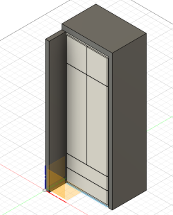

Hallo alle zusammen.
Ich möchte gerne eine Garderobe als Einbauschrank bauen. Da dies mein erstes größeres Projekt wird, würde ich euch gerne um ein paar Tipps bitten.
Plan:
- Die Nische ist 85 cm breit, 258 cm hoch und 60 cm tief. Die Maße sind sicherlich nicht über die gesamte Länge gleich (Unebenheiten)
- Schrank wird 80 cm breit, etwa 250 cm hoch und 58 cm breit.
- Den Spalt zur Wand schließe ich mit Passleisten
- Als Material habe ich an weiß beschichtete Spanplatten (Fronten mit ABS-Kante) mit 19 mm Stärke gedacht (online inkl Zuschnitt bestellt); Rückwand evtl. 15 mm.

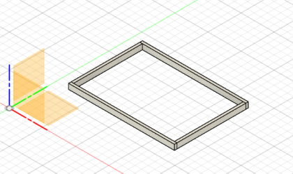

- Der Schrank soll auf einem 4 cm hohen Sockel stehen (würde ich mit Taschenloch unsichtbar verbinden)
- Darüber folgen 2 Schubladen über die gesamte Breite 22,5 cm hoch
- Darüber folgt ein großes Fach über die gesamte Breite mit 2 Türen 150 cm hoch inkl. 1 Einlegeboden
- Darüber folgt ein kleines Fach über die gesamte Breite mit 2 Türen 45 cm hoch
- Die Graderobe würde ich rückseitig in der Nische befestigen
- Alles soll sich mit push-to-open öffnen lassen

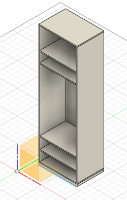

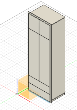

Fragen:
- Welche groben Fehler habe ich bei der Planung gemacht?
- Kann ich den Korpus leimen + stumpf verschrauben, da nicht sichtbar?
- Wie verdecke ich den Spalt zw. den Türen?
- Welche Auszüge würde ihr für die Schubladen empfehlen?
- Welche Beschläge würdet ihr für die Türen empfehlen?
- Welche Beschläge würde ihr für Push-to-Open empfehlen?
- Ist es sinnvoll alles bereits zugeschnitten zu bestellen (außer die Passleisten)? Oder lieber nur die Fronten?
- Wo kann ich die Spanplatten bestellen?
- Ist der Sockel ausreichend dimensioniert?
- Wie befestige ich die Passleisten? Kleben?
- Habt ihr sonst irgendwelche Tipps?
Im Anhang findet ihr ein paar Bilder der Planung. Ich freue mich über ein paar Ratschläge von euch.
-> ich finde das grob, aber ja, es geht. Du hast Doch ein Domino-Gerät.
--> gar nicht. Wenn du auf einer Seite eine "Schlagleiste" hinmachst, dann musst Du immer zuerst die andere Tür aufmachen. Oder eine Mittelwand, oder ein senkrechtes Travers, damit das Fach dahinter durchgehen kann. Ist alles Semi-optimal, somit 4 mm Luft. Fertig.
--> ich mag Movento
--> gleicher Hersteller wie Schubkastenführung
--> Du wirst auf komplett formatiert/bekanntet gehen müssen, da das sonst nix wird.
--> such Dir einen Schreiner, der Dir die Teile formatiert und bekanntet.
--> nimm Sockelfüße, dann kannst Du sie einzeln in der Höhe einstellen, ausrichten und brauchst nix fixieren. Wird nur Windschief.
Minimum glaube ich 50 mm.
--> ich schraube außen am Schrank noch ein Travers hin und fixiere sie daran. Dann kann man auch den Frontspalt (bei push-to-open so 2,5 - 3 mm) entsprechend berücksichtigen.
Nö.
Gutes Gelingen!

Guten Morgen,
hast du dir schon überlegt, wie die großen Türen zu öffnen sind? Mit Tip-On wird das ohne Mittelseite schwierig. Oder du löst den Mechanismus mit dem Knie aus.
Sonst hat Andi121 schon alles gesagt.
Viel Spaß

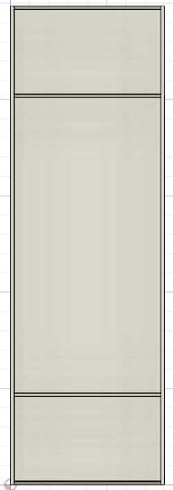

Für den Korpus habe ich eine Stärke von 19 mm vorgesehen. Für die Fronten, Einlegeböden sowie Schubkästen habe ich 16 mm geplant.
- Sind die Stärken sinnvoll?
- Reicht für den Korpus evtl. auch 16 mm?
(Der Korpus wird mit einem Boden, einem Deckel und 2 fest verbundenen Einlegeböden geschlossen, siehe Anhang)

andi121
14. Juni 2010
242
Rosenheim
Hy, ein Topfband braucht so 11-12 mm Bohrung. 16 mm Front ist windig. Bitte auch 19 mm.
Schubkastenfronten haben auch 2mm Rückstand !
Versuch es erst gar nicht, genau bündig zu werden. Gleichmäßige Fuge, auch dann 4 mm Zeichen den Frontelementen ist wunderbar.
Schubkasten bitte aus Vollholz/Multiplex.
Der Beschlag erlaubt höchstens 15 mm! Ich mach 13, wenn ich sie selbst zinke/düble.
j4dotcc

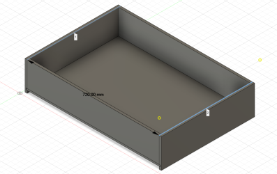

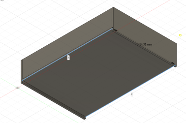

Noch eine Frage zu den Schüben.
Mein Korpus ist innen 762 mm breit und 551 mm lang. Ich würde daher 760H5200S mit einer Nennlänge (NL) von 520 mm wählen.
Die Lichte Schubkastenbreite (SKW) beträgt dann Lichte Korpusbreite (LW) - 42 mm, also 720 mm.
Die Schubkastenlänge (SKL) beträgt NL - 10 mm, also 510 mm. Hinten benötige ich noch mindestens 3 mm Luft zur Korpusrückwand. Der Schub ist jetzt mit Multiplex 12 mm geplant. Der Boden mit Sperrholz 9 mm. Die Seiten sind genutzt, vorne und hinten wird der Boden von unten verschraubt.
Ist meine Konstruktion korrekt (siehe Anhang)? Die aufgedoppelte Front ist nicht dargestellt und nicht eingerechnet.

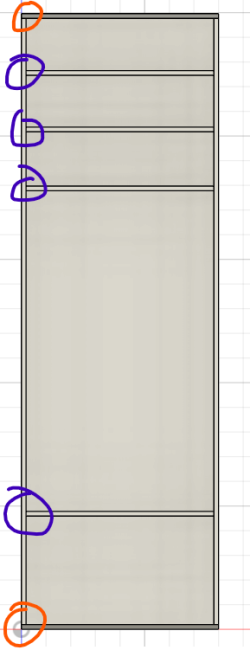

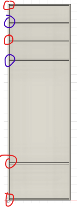

Hallo alle zusammen,
da ich nun kurz davor bin, das Holz beim Tischler um die Ecke fertigen zu lassen, noch eine letzte Rückfrage an euch.
Welche Variante ist zu bevorzugen (siehe Anhang)? Oder gibt es noch eine bessere Variante?
Variante 1:
- Seitenteile über die gesamte Länge
- Boden und Decken sowie 2 Böden mit Möbelverbindern + Dominos mit den Seitenteilen fest verbunden (rot markiert)
- 2 Böden als einfache Einlegeböden (blau markiert)
- Vorteil: Stabilität aufgrund der 4 fest verschraubten Böden
- Nachteil: Last auf den Seitenteilen - Halten das die Möbelverbindern / Dominos im Boden?
Variante 2:
- Boden und Deckel über die gesamte Breite
- Seitenteile setzen auf Boden und Deckel auf
- Nur Boden und Deckel mit Möbelverbindern + Dominos mit den Seitenteilen verbunden (rot markiert)
- 4 Böden als einfache Einlegeböden (blau markiert)
- Vorteil: Schrank lastet nicht auf Dominos, sondern auf dem Boden
- Nachteil: Geringere Stabilität, da nur Boden und Deckel fest mit den Seitenteilen verbunden ist.
Besten Dank vorab.
