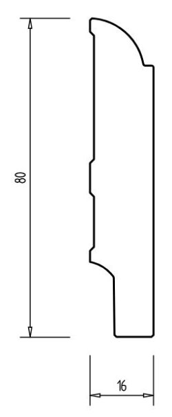

Hi. Was meinst du mit 1-2 mm Luft ?
Abstand Wand zu Parkett ?
Parkett - Wandabstand immer zwischen ca. 10-14mm
Fussleistenstärke 16mm und Höhe 80mm
90Gradwinkel auf Boden gestellt und an die Wand gehalten. Im unteren Bereich hat die Fussleiste 1-2mm Luft bis zur Wand so dass meinerseits der Gedanke ist wenn ich die Fussleiste in 4cm Höhe festschraube es die Fussleiste genauso schief ranzieht wie die Wand „schief“ ist.
