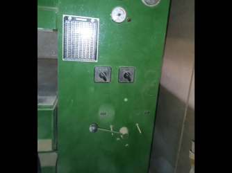

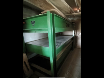

Hallo liebe Community, hat jemand Erfahrung mit der Ott Ju 80?
Ich bin drauf und dran mir diese Furnierpresse anzuschaffen.
Sind das robuste Maschinen, trotz dessen das sie gut 50 Jahre auf dem Buckel haben?
Was kann hier kaputt gehen? Verkäufer hat sie vor über 35 Jahren aus der Schreinerei seines Onkels übernommen und nur für den privat gebrauch selten genutzt.
Was sagt ihr?
Vg Artur

das Alter ist kein Problem. Was an so einer Maschine defekt sein kann, ist 1. die Heizplatten, a die Heizung, b die Geradheit der Platten. 2. die Hydraulikzylinder können undicht werden, das macht sich aber meistens nur bemerkbar, wenn man kalt verleimt und der Druck langsam abnimmt.
Beide Schäden haben meist die Ursache in falscher Benutzung.

OTT Maschinen gehören zur absoluten Spitzenklasse .
Die Pressen haben einen sehr guten Ruf .
Ebenso die KAM , wir hatten mal eine ATLANTIC .
Besseren Maschinenbau hab ich bei einer KAM noch nie gesehen .
Zu den möglichen Probs hat JOHANNES schon alles gesagt .
Dran denken , so ein Teil wiegt bißchen was , die holt man nicht so schnell einfach mal mit dem Pumphund ab .
Und bißchen Platz braucht man auch :emoji_wink:

Man kann eine Presse in kürzester Zeit versauen, was nicht mit Abnutzung zu tun hat:
1. Zu viel Druck auf zu kleine Werkstücke erzeugt Dellen in den Platten
2. Schief pressen, weil keine oder schlechte Zulagen bei kleineren Werkstücken, verzieht die Platten bzw. die Konstruktion
3. Nicht sauber geputzt, bspw. Leimreste, verursacht Eindrücke
All das macht eine Presse unbrauchbar zum Furnieren - Massivholz, Anleimer... geht trotzdem
Du musst die Platten penibel kontrollieren, indem du flach drüberschaust und ein gerades Lineal benutzt. Gegebenenfalls mit einer Lampe flach über die Fläche leuchten.
Dann die Platten ohne Druck zusammenfahren und schauen, ob sie parallel und gleichmäßig schließen.

Im Moment noch privat, aber irgendwann gerne auch gewerblich. Ich anstelle mir vor, das es bei der alten Presse schwierig ist, eine Sichherheitsleine nachzurüsten, da die ja noch mit nem Hebel bedient wird. Also Druck auf der Anzeige eingestellt und dann der Hebel umgelegt. Sie fährt dann so weit zusammen, bis der Druck erreicht wird.

das Sicherheitsseil am Hydraulikhebel so befestigen, dass es bei Zug den Hebel auf „Senken“ umstellt.
Super Idee, wenn was unter der Presse rausgeholt wird was da reingefallen ist.
Sei es weil dort geputzt oder was gelagert wurde....
Manche von den Hebelpressen (oder vll alle?) gehen auch auf, wenn der Hauptschalter 'Aus' ist.
7.336
Ich halte die Gefahr durch den sich senkenden Presstisch bei alten Pressen mit Hebel grösser als durch den langsamen Schliessvorgang.
So wie ich es kenne wird der Seilzug am Hebel so befestigt, dass der Hebel ohne Betätigung nicht in Öffnungsstellung stehen kann.
Das liesse sich auch durch Federdruck erreichen.
Die Frage ist wenn jemand eingeklemmt wird ob diese Person wirklich in nützlicher Zeit genügend Kraft auf den Seilzug bringt die Kraft des Bedieners am Hebel zu überwinden.
Fazit: Der Seilzug am Hebel ist gut damit der Hebel nur durch Betätigungskraft den Presstisch senken kann und allenfalls ein "Eingelemmter" nicht noch mehr zugeklemmt wird.
Was heute für Nachrüstungen gilt suche ich nicht nach. Sonst erachte ich Furnierpressen nicht als gefährlich oder kennt jemand Unfälle bei normalem Gebrauch, nicht Blödsinn und Spielereien, dafür sind Maschinen nicht da.
