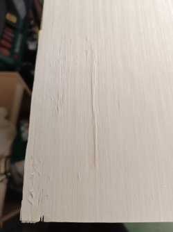

Ich habe heute ein Furnier Ahorn von Designholz erhalten. Das mit einem Flies.
Wie immer habe ich die Stoßstellen mit einem Tape "gespannt" und dann das Furnier flächig mit Leim verklebt. Hat auch alles so weit geklappt aber :
Beim Abziehen des Tapes haben sich Streifen des Ahorns von dem Vlies gelöst. Eine Katastrophe. Es sieht so aus als wäre das Flies nicht auf das Furnier geklebt, sondern Holzfasern auf das Flies geklebt worden.
Habe ich was falsch gemacht oder ist das Zeug einfach Schrott?
Mit normalem Furnier ohne Flies ist mir das noch nie passiert

Was für eien Trägerplatte ?
Was für ein Leim ?
Wieviel aufgetragen?
Wie lange gepresst und womit, bei welcher Temperatur?
Träger MPX
Ponal D3
Dünn mit Plastikspachtel , dann mit Silikonpinsel "Struktur" reingebracht
Ca 4 Std gepresst mit einer Platte und vielen Zwingen , Furnier 60x 33cm
Temp. ca 19 Grad

die Parameter passen eigentlich.
Sieht auf den ersten Blick aus als wäre es zu feucht / feucht gewesen beim "Abnehmen" der Presszulage. Aber 4 Stunden sollten reichen.
Auch die Vlieskaschierung ist mir jetzt nicht als besonders bekannt, dass man da irgendwas beachten muss.
7.641
Kann es sein, dass es durch das "Spanntape" langsamer/garnicht getrocknet war? Das Tape wird ja einen Trocknen behindern.

Nun , das Tape habe ich schon öfter benutzt ohne Probleme. Halt bisher immer bei normalem Furnier ohne das Flies. Vielleicht muss man doch eine längere Trockenzeit einhalten

Kleines Update nach einem Telefonat mit Designholz.
Was mir nicht bewusst war und ich aus der Beschreibung so nicht erkannt habe ist, dass dieses SaRaiFo Furnier tatsächlich aus feinen Fäden verpresst und verleimt ist. Ist das Tape zu stark reißen diese Fäden aus. So wie bei mir. Lehrgeld bezahlt und normales Furnier bestellt.

Danke, aber auf der Webseite von Designholz finde ich dazu rein gar nichts. Da werden nur die Vorteile beschrieben und es sei alles kein Problem........irgendwie wie üblich bei Verkäufern.

Wenn du auf Beschreibung klickst steht zumindest da dass es aus dünnen Stäben zusammengesetzt wurde.
Das das mehr Fasern sind steht nicht da

Ich habe die ganze Beschreibung etc. gesehen, da steht es könne wie normales Furnier bearbeitet werden. Es sind aus Furnierlagen verleimte Blöcke die wiederum gemessert werden. Dadurch entsteht die Streifenware. Das gibt es schon lange und wenn alles gut verleimt wäre sollte es die Bearbeitungen normal aushalten. Keine Ahnung wieso das Problem nicht auf der Homepage erwähnt ist aber offenbar bekannt auf Anfrage.

Ich muss sagen dass ich von dem Furnier nicht sehr begeistert bin. Es fühlt sich irgendwie auch nicht sehr nach Holz an und ist schon sehr sehr dünn. Dunkle Flächen scheinen schon ordentlich durch. Zumindest bei dem hellen Ahorn.
Aber ich bin ja noch in der Design Prototyp Phase. Hilft mir aber sehr die Verarbeitung zu üben und Fehler zu kaschieren :emoji_joy:

Ich verarbeite regelmäßig SaRaiFo Blockware, je nach Design verhält sich das sehr unterschiedlich. Die sehr dunklen Designs sind dichter und schwerer aufzutrennen.

Der einzige angebliche Vorteil ist, dass das Zeugs aus Furnierabfällen gepresst wird, dabei werden aber Unmengen an Leimen eingesetzt. Und natürlich auch noch jede Menge an Farben, mit denen die verschiedenen Furniere vorher eingefärbt werden.
Und wenn dann am Leim gespart wird, passiert genau das, was Dommi beschrieben hat.
In meinen Augen ist das Zeugs Schrott und hat eine wesentlich üblere Ökobilanz als echtes Furnier.
Aber den Regenwald retten hört sich ja immer gut an...
Saraifo ist die Bärchenwurst des Furniers, da kommt der gesamte Abfall rein und jede Menge Chemie, sieht aber für den Laien nett aus.
7.744
Man muss sich nur überlegen wie Furnier hergestellt wird. Beim Schälen und Messern gibt es einseitig Risse, dann werden Blöcke verleimt und nochmals gemessert, also praktisch Risse übers Kreuz. Bei normalem Sperrholz gibt es schon ab und zu Probleme mit den Rissen.
Soviel Leim, dass alles gut verklebt wird kann wohl nicht nur aus Kostengründen nicht angegeben werden, sonst wäre das ganze Holz mit Leim
