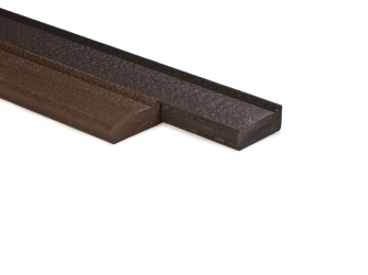

auf der Bodenplatte wird ein Sockel gemauert mit 2-3 Steinen. Der Anbieter vom Gartenhaus hat mir Fundamentträger aus Kunststoff mit Angeboten.
Die sehen gar nicht mal so schlecht aus. Kann die jemand empfehlen oder hat Erfahrungen?
Werden die dann in meinem Fall auf den Sockel geschraubt und darauf das Gartenhaus gestellt?
Ich hätte sonst das Gartenhaus im Nachhinein mit abtropfblechen versucht auszustatten. Aber so hätte ich das Thema direkt geklärt.

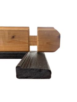

Hier nochmal zwei Bilder zu den Fundamentträgern.
Hier ist zu sehen das das Profil genau das Wasser nach innen hintern und nach vorne durch leichtes Gefälle ablaufen kann.
So wie auf dem Bild möchte ich es auch einem oder zwei reihen Klinker befestigen und Montieren.

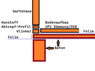

Ich habe auch mal Versucht eine einfache Zeichnung dazu zu machen wie ich den Aufbau vorhabe.
Das Thema Bodenaufbau mit XPS-Dämmung und OSB ist bis jetzt noch eine Option, da ich in Zukunft vorhabe eine kleine Klimaanlage zu installieren. (Solarstrom ist in Überfluss vorhanden zum Kühlen) (Das Dach der Hütte besteht aus Isolierten Sandwichtplatten)

Deine Grafik ist ja schön und gut und sicher verkaufsfördernd für diese Kunststoffprofile.
Aber Holz saugt z.B. Wasser auf. Kunststoff verhindert das abtrocknen von nassem Holz usw. Will sagen, das Bild ist zwar nicht falsch, zeigt aber m.Mn. nach nicht alle Effekte zwischen Holz, Wasser und Alterung des Holzes, die relevant sind und die Bewertung der Funktion ist daher komplexer.
