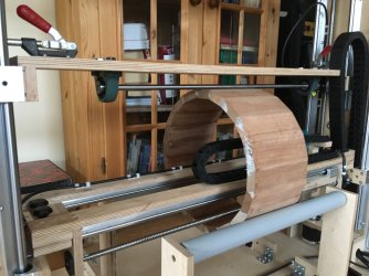

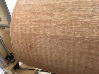

ich habe mir eine CNC Maschine gebaut, um Schlagzeugkessel zu bauen. Das ganze funktioniert wunderbar, nur habe ich vermutlich noch nicht die richtigen Fräser gewählt.

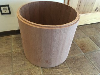

Der Kessel wird aus Dauben zusammengeleimt, dreht sich dann auf der Maschine, während der Fräser von links nach rechts etc. drüber fährt. Siehe Bilder, ich hoffe das ist verständlich.
Um den Kessel aussen rund zu fräsen nutze ich einen 20mm Nutfräser und für die Innenrundfräsung einen 1cm Profilfräser der rund ist. Die beiden Fräser habe ich nun mal hier.

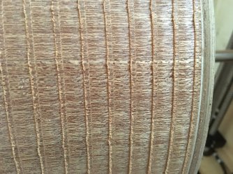

Der Nutfräser ist nicht komplett plan, sondern leicht oval, daher erzeugt dieser außen schöne Wellenmuster. Dies kann ich kompensieren, indem ich die letzte Fahrt ganz langsam fahre und am Ende gut schleife.

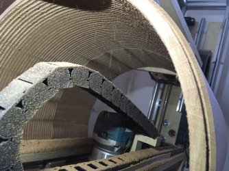

Bei der Innenfräsuing habe ich gerade abgebrochen, da auch bei langsamer Fahrt quasi nur Vertiefungen entstehen. Auch hier könnte ich die letzte Fahrt vermutlich richtig langsam machen.
Aber evtl. hat hier jemand eine bessere Idee?
Gibt es für die Außenfahrt einen Planfräser, welcher Vollflächig plan fräst, ohne Krümmung? Wenn ich z.B. bei ENT schaue, dann deren Planfräser ebenfalls oval. https://ent.tools/shop/Produkte/Fra...aser--mit-Umfang--und-Bohrschneide--Z2~p12921

Für die Außenkontur brauchst du einen Fräser dessen Grundschneide im rechten Winkel zur Rotationsachse steht. Pro Umdrehung des Kessels darf deine Fräse nur so viel verfahren, wie die Länger der Grundschneide ist. Damit bekommst du eine Oberfläche ohne Rillen. Dazu muss aber noch sichergestellt sein, dass die Rotationsachse der Oberfräse genau in der Verlängerung der Durchmesser-Linie des Kessels liegt. In der Zeichnung habe ich angedeutet wie die beiden Linien stehen müssen.
Für den Innenradius kannst du einen Hohlkehlfräser nehmen mit einem möglichst großen Radius. Daber muss die Fräserschneide gar nicht über 180° gehen, im Grunde würde so etwas wie ein Abplattfräser reichen z.B. https://www.feinewerkzeuge.de/abplattfraeser.html (ganz unten) , wenn unten kein Kugellager wäre und die Schneide durchgehend ist. Pro Umdrehung des Kessels kannst du hier die Fräse schon etwas mehr vorschieben. Als Letzten Durchgang dann nur noch wenig Vorschub.

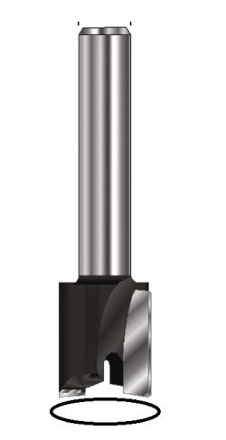

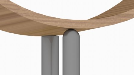

Ich habe mal ein Bild angehangen von dem was ich meine. Diese Krümmung hat auch mein Nutfräser, vermutlich um die Späne besser auszuwerfen. Und diese Krümmung sehe ich halt wieder, bzw. in der Mitte trägt der gar nichts ab, da sowohl Fräser gekrümmt ist, als auch der Runde kessel rund(!) in den Fräser einfährt. Siehe Bild 2, das entsteht bei zu einer Fahrt mit falschem Tempo.
Ach, das meinst du. Das ist aber keine Krümmung, sondern die Grundschneide liegt nicht senkrecht zur Rotationsachse. Bei einem Nutrfäser braucht sie es auch nicht, weil dort die Seitliche Schneide die ganze Arbeit macht und die Grundschneide nur beim Eintauchen (in diesem Fall muss schräg eingetaucht werden) hilft. Hier gilt also das, was ich oben zu dem Fräser für Aussen geschrieben habe.
Das stimmt, letztendlich mache ich dennoch Muster in die Oberfläche. Also stimmt mein Plan: Möglichst große Fräser wählen und am Ende eine langsame Schlichtfahrt machen.

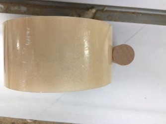

Grundsätzlich ist es mit einer normalen 3-Achs kaum möglich mit einem Nutfräser was Plan an einer Rundung zu Fräsen
darin liegt der Vorteil von deinem Eigenbau
(hab mal versucht das Problem was Nutfräser und Rundung hat mit Dübelstange als Fräser und Klebeband als Trommel darzustellen-
in #4 dürfte die Textbeschreibung zu meinem Bild stehen)

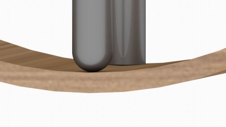

Hatte deine Antwort übersehen - der Fräser ist nicht mit vollem Radius im Material die anliegende Fräserfläche am Radius der Trommel ist viel kleiner siehe Zeichnung in #13 (Frästiefe spiel keine Rolle ändert nichts)
457,2/45= 10 sec. für eine Umdrehung da sind die 0,62mm/s zu schnell - ich bin auf 0,25mm/s gekommen aber selbst das dürfte noch zu schnell sein da ich 333 mm/sec angenommen hab - sofern ich da jetzt kein Denkfehler drin hab in meiner Berechnung….
Nachtrag: bei 20 mm Fräser sind ca. 2,8 mm "Plan" /bei 380 mm Trommeldurchmesser -
danach werden nur noch Rille erzeugt da der Fräser nicht mehr am Nullpunkt ist hoffe das ist verständlich ausgedrückt
