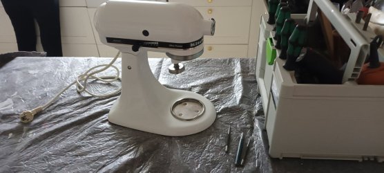

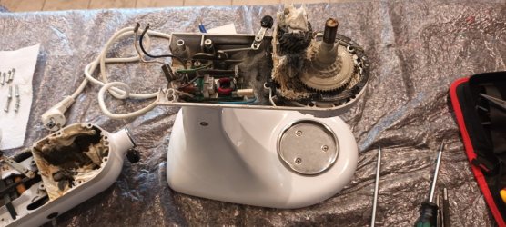

Die Dinger sind wirklich nicht mehr das, was sie mal waren (und groß gemacht haben). Meine Frau hat die Ihre auch abgegeben, die war mit 4-5 Broten pro Woche einfach überfordert. Am Ende hat die einen Lärm und Schläge gemacht, dass einem Angst und Bange wurde.
Jetzt werkelt eine Häussler Nova in der Küche, das ist wirklich eine komplett andere Liga. (Fasst nicht mehr das gleiche Spiel). Mein Tip: Wenn die Maschine oft verwendet wird, und der Taler nicht allzu knapp ist, schaut Euch mal die Nova an.
10.683
Oh Mann! Das frustet mich jetzt!
Das ist schon so ein langgehegter Traum… ne Kitchen-Aid….
Ok! Dann eben nicht!
bello
21. Mai 2008
9.823
Koblenz
Das Ritzel ist eine Sollbruchstelle um den Motor zu schützen, unsere Maschine läuft häufig und alle paar Jahre etwa 25 € für den Reparatursatz geht noch. Aufwand eine gute halbe Stunde.
6.142
Wir haben eine Alexanderwerk AWR5, die geht für Brotteig, Rühren, Kneten, Schlagen eigentlich wunderbar. und hält schon eine Weile. Bei uns macht sie meist 2 Brote pro Durchgang. Leider gibt es den früher vorhandenen "Frontanschluss" für Zubehör wie Gemüseraspeln usw. nicht mehr.
Wer eher weichere Teige macht, Kuchen etc., für den wäre die Krefft A2-1 etc. auch eine Überlegung wert. Dafür gibt es (mit oder ohne Adapter) viel Zubehör wie Gemüseraspel, Fleischwolf usw. Brot geht auch, aber wird nicht so gut geknetet wie in der Alexanderwerk. Die Krefft jedenfalls ist unkaputtbar, die hält selbst gewerblich Jahrzehnte.
