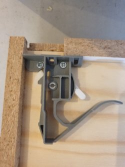

Hab Schubalden für einen Werkstattschrank gebaut mit Häfele/Salice Futura Führungen. Ließen sich dann aber leider nicht einhängen.
Leider sind diverse Dokumentationen die online zu finden sind nicht passend, obwohl sie zur Artikelnummer passen und auch optisch die Führung die gleiche ist. Jetzt muss ich an Allen Schubladen die Vorderseite ausschneiden, damit die Halter direkt an der Blende sitzen und nicht an der innenliegenden Vorderseite.

Ich hab's ja mittlerweile rausgefunden, hab jetzt eine Dokumentation gefunden, die mehr Sinn macht.
Auf dem Foto ist es so wie in der ersten Dokumentation, aber dann steht die Schublade vor (nicht nur die Front, die ist noch nicht dran und wird aufschlagend)
Das Kunststoffteil muss vorne bündig sitzen dann sollte die Schublade passen (und auch hinten einhaken)
Der Schon vorhanden Ausschnitt in der Vorderseite muss so breit werden, dass das Kunststoffteile reinpasst.
Artikelnummer ist 421.23.755, wobei 55 die Länge angibt.

Das ist die aus der ich die richtige Lösung hab. Hatte erst eine (englische) von Häfele und die ist leider einfach falsch, oder es wird in anderen Ländern eine andere Führung mit gleicher Nummer verkauft.

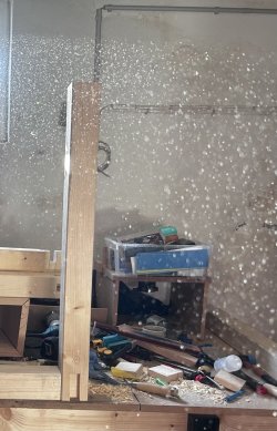

Nach monatelanger Zwangspause, war ich mal wieder ein paar Abende im Keller.
Das ist auf jeden Fall Grund zur Freude.
Am 3. Abend habe ich mich mal ohne Atemschutz in den Keller getraut. Das war allerdings, wie sich schnell herausstellte, keine gute Idee. Am nächsten Tag wieder schlimmes Holzstaubasthma. Dabei habe ich gar nich groß rumgestaubt. Nur ein bisschen gestemmt..
Aber der Staub scheint in der Luft festzusitzen. Hatte zwar schon ewig einen Luftreiniger laufen lassen aber ja... Ich muss den Keller mal komplett ausräumen. nur wo hin mit dem ganzen Krempel..
Symbolfoto. Eben bisschen geschliffen
