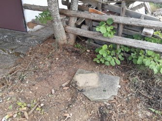

Hallo Kollegen,
Gestern habe ich auf dem kleinen Holzplatz geräumt, weil ich Morgen dort weiteres Schnittholz hin legen will. Dabei bin ich auch zu Paulis Grab an den Douglas gegangen und leider hat ein Fuchs/Dachs o.ä. den Pauli aus gegraben, raus gezogen, an ihm rum gezerrt und die Klufthose weg geschleppt. War im ersten Moment vom Anblick und Umstand echt schockiert und auch sehr traurig.
Andrea hatte das Grab wohl nicht tief genug ausgehoben bekommen und auch keine Steinpallte drauf gelegt?!
Heute haben wir dann zusammen ein ordentlich gut 80cm tiefes Loch ausgehoben, ihn dort reingelegt und eine alte 7cm dicke Rotsandsteinplatte aus der Arche draufgelegt und mit vergraben. Dazu für die nächste Zeit eine große Sandsteinplatte oben drauf und ich bin sicher das er jetzt dort gut und sicher unter der Esche liegt. Das wiederum freut und beruhigt mich jetzt.
