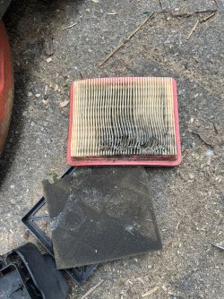

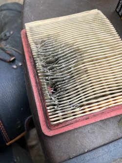

Durch den Regen kürzlich hat natürlich alles entsprechend angeschoben. So auch der rasen. Länger als heute konnte ich’s nimmer rauszögern, also Mäher ausgepackt, angeworfen, läuft.
Frisch ans Werk erstmal Seitensprüngen der Schotterstraße gemäht. Plötzlich komische Geräusche und fortan der 4takter nimmer so gaaaanz im Takt. What the f….
Sprit frisch, Öl is gewechselt, Luftfilter nachm letzten mähen 2024 ausgeblasen…hm….vergaser?
Also abbauen das Teil. Zuvor den Vorfilter und den Faltenfilter runter und siehe da. Problem identifiziert: so eine schei…drecks verwichs….bluadssakrament….so ein nettes schleimiges Kriechtier hat sich zum überwintern meinen Luftfilter ausgesucht und scheinbar selbst an dem noch Geschmack gefunden. Faltenfilter angefressen und der Schleim hat den Rest erledigt. Das Ganze gebröselt hat sich dann offensichtlich ruckartig gelöst - der Moment der komischen Geräusches - und der vergaser hat’s inhaliert….
Des glaubt einem doch niemand….
Greizkruzefixbluadsacklzement de brunzkachel de ogsoachte. Ein Sturm von schaufelschlägen soll auf jede einzelne oreidige nacktschnecke hereinbrechen! Außer Tigerschnegel, das sind Freunde!

Feiner granitstaub von der Zufahrt zum Haus (schotterweg) und vergaser und oder Zylinder is a ganz schlechte Kombi ohne funktionierendem filter.
Mir graust jetzt scho der Anblick in Zylinder…

Jo do sog namoi oana/oane wos gegen meine aufheberitis. Da alte Honda Mäher meiner Eltern hat an baugleichen vergaser nebst Luftfilter verbaut…. Augenscheinlich. Ooooh du großer allmächtige Werkzeug Gott, gebenedeiht aus den Lenden unschuldiger Metallverarbeitung und Gussformen, bitte für mich rasenmähersünder. E nomine patris et filii et spiritus sankti, unser täglich vergaser gib uns heute….

Gestern Abend noch am Mäher geschraubt. Der alte Honda vergaser hat fast gepasst und wurde dann passend gemacht. Luftfilter passt exakt. Ziehen, läuft wieder rund, Zylinder Schau i jetzt gar ned weils eh ned hilft, den Subaru Motor gibts ja nimmer.
