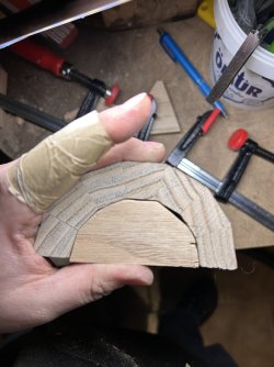

Ich stelle mich mal wieder ein wenig blöd an. Ich versuche diesen Deckel hier von der Seite zu schließen.
Also habe ich mir die Innenmaße mit einem dünnen Bleistift abgezeichnet und dann mit verschiedenen Methoden versucht auszuschneiden. Ryoba, Stichsäge, Stechbeitel, Beten, ..
Also mit Ryoba und Stechbeitel hab ich es dann gut hinbekommen. Das Problem ist wohl das Abzeichnen der Kontur.
Ich werde morgen wohl mal probieren, den Ausschnitt abzuzeichnen und die missglückte Stelle anzupassen. Tellerschleifer wäre halt gut :emoji_grin:

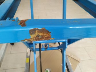

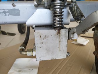

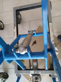

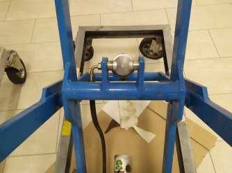

Heute habe ich mal was. Mein zweiter Hubtisch kam die Woche.
Er hat mind. 4 Defekte, die ich nicht kannte.
Es ist ein Grüße HF2 in der 1000kg Variante, Bj. 2000.
  1. Die Pumpe tropft am Stößel.
  2. Der Hydraulikzylinder tropft auf der drucklosen Seite.
  3. Die Schere ist in sich verzogen, siehe den Lichtspalt zwischen den beiden Rohren horizontal.
  4. Der obere Rahmen hat eine ordentliche Delle, dadurch ist das U-Profil um 5 oder 6 mm aufgeweitet. Der Stahl wirft an der Stelle ordentlich Wellen, da ist sehr viel Zug reingegangen. Das ist noch das kleinste Problem.
Wie man sieht, bekommt man wirklich alles kaputt. Ich will gar nicht wissen, was mit dem angestellt wurde, dass ein in Deutschland gebauter Tisch mit offiziell einer Tonne Last so kaputt ist. Ein wirtschaftlicher Totalschaden und schade um die Zeit. Da ich einen normalen Marktpreis bezahlt habe, hoffe ich, dass der Verkäufer jetzt fair ist und das Ding auf seine Kosten zurücknimmt.

Meinste das ist vom Transport oder schon vorher passiert?
Nachdem ich in letzter Zeit bei so Großversandsachen wie bei dir einmal richtig übel mit dem Zustand verarscht wurde (obwohl ich explizit nachgefragt hatte) und beim 2. Mal auch vom Zustand nicht fair war, wie es angeboten wurde, habe ich gerade die Nase voll von so Fernkäufen.
PrimaNoctis
31. März 2018
4.802
Heidelberg

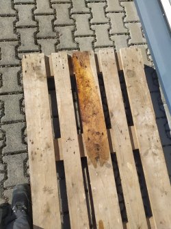

Ich halte es für unwahrscheinlich, dass das vom Transport kommt. Der Wagen war gut verpackt. Wäre ein Stapler reingefahren, dann wäre die Stelle nicht so gut verrostet. Und das Gestell ist halt verzogen. Ich weiß nicht, was damit gemacht wurde, aber der wurde massiv überlastet.
Die undichte Hydraulik durch den Transport kann ich mir auch kaum erklären. Durch Vibration sollte sowas ja nicht passieren.
Ich weiß nicht, was dem Verkäufer bewusst war und gehe hier nicht von bösen Willen aus. Viele Leute achten einfach nicht auf sowas. Doof ist es allemal.
Der andere Tisch hatte auch schlechte Schweißstellen und einen verbogenen 25mm Bolzen, s. unter "Wissenswertes". Das ist aber rein mechanisch und das lasse ich machen. Der Verkäufer dort kam mir etwas entgegen und der andere Tisch war auch deutlich günstiger.
6.325
Naja. Wenn das Ding so undicht ist, dass nach ca. 2 Tagen Transport die Palette versaut ist, dann sollte man schon meinen, dass das auch ein blinder Verkäufer auf dem Werkstattboden merkt.
PrimaNoctis
31. März 2018
4.802
Heidelberg
Sollte man meinen. Vielleicht stands im Lager. Ich hab extra nach der Dichtigkeit gefragt, weil mir das wichtig war. Nun ja, wir werden sehen. Ich rege mich nicht unnötig auf und glaube beim Verkäufer nicht an Bosheit, sondern eher Ungeschick oder eine andere Erklärung in die Richtung. Wenn der wieder zurück geht und ich mein Geld inkl. Speditionskosten zurück bekomme, ist das für mich ok. In der Zeit hätte ich nur gerne was anderes gemacht.
Gelernt habe ich, nächstes Mal auch bei solch einfacheren Geräten nach Bildern und Details von dem Zeug zu fragen, das hier kaputt ist.
