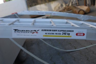

kannst du mir bitte mal den Namen deiner Rampen nennen, bzw. welcher Hersteller das ist.
Na klar. Das sind sie:
Gekauft über Ebay, das Paar hat 2012 noch knapp unter 100 Euronen gekostet, Verkäufer weiß ich nicht mehr.
Motorrad mit 286kg haben wir schon drübergeschoben. Praktisch nicht nur zum Stämme laden, ich nutze die auch,
wenn ich mit der Schubkarre voll Gartenabfälle o.ä. auf den Hänger muss.

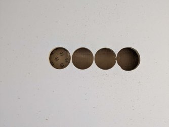

Ich habe heute Steckdosen Ausschnitte ins wandpaneel gefräst. Schablone aufgeklebt. Mit Kopierring erstmal groben Ausschnitt gemacht, um dann mit meinem Bündig Fräser die finale Kontur abzufahren. Dabei ist der Klemmring inkl Kugellager verrutscht und ich habe fröhlich die Schablone mit zerspant....der Ausschnitt ist natürlich zu groß, da hoffe ich mal, dass der Rahmen das noch verdeckt. Wird knapp... Boah hab ich mich geärgert. Compress_20250217_203638_8688.jpg
8.633
Sei froh, dass die Blende wohl einfach vor UP-Dosen in der Wand sitzt und Du nicht Hohlwanddosen ins Wandpaneel einbauen musst. Dann hättest Du verloren.
Die Rahmen sollten das natürlich problemlos verdecken... also, wenn die Lochdurchmesser halbwegs nahe der 68 mm sind.

Du schreibst von Steckdosen, bei 4 nebeneinander wird es zwar kniffelig, aber man hat ein paar mm Toleranz bei der Montage innerhalb der Ausschnitte/ Hohlwanddosen.
Also die 3 mit dem richtigen Durchmesser so tief wie möglich positionieren und die 4. dann daran ausrichten.
Putzer, Fliesenleger und Maler haben ja sonst auch Toleranzen bei ihrer Arbeit, es würde echt übel aussehen, wenn man da beim Einbau der Elektrotechnik in die Dosen keinen Spielraum mehr hätte.
Wenn es hier um Steckdosen geht kann man die auch nur mit den Krallen befestigen und die Schrauben weg lassen. Das bringt mehr Handlungsspielraum - die Krallen bringen den meisten Halt in der Wand für eine Steckdose. Man sollte sich nie nur auf die Schrauben verlassen.

die Unterputzdose mit Standardmaß 68mm wird da kaum Halt finden.
Holzplatz dahinter einsetzen, verspachteln und neu machen. Du wirst dich ansonsten immer ärgern.

Nach VDE müssen wohl aus Brandschutz Gründen Holhwanddosen eingesetzt werden, deswegen sollte es auch möglichst präzise sein. Aber das ist ein langes und viel diskutierte Thema. Mein Elektriker wird es schon richten.
Es ärgert mich einfach maßlos, weil meine Probe noch perfekt passte, ich die Maße alle genau genug nehmen konnte und dann sowas. Vor allem wars auch kein Fräser vom Grabbeltisch (mit einem solchen habe ich dann die übrigen 3 Ringe gefräst).

die rechte Seite wird auch mit den Mehrfachhohlraumdosen kaum vernünftig Halt finden. Eine Steckdose wird an der Dose befestigt. Der Rahmen hält rein gar nichts. Wenn ein Stecker aus der Steckdose gezogen wird, muss man jedes mal das ganz Konstrukt festhalten.
Ich wollte nicht, dass meine Kinder da einen Stecker ziehen.
Im Sinne der Sicherheit sollte es richtig gemacht werden.
Für solche Mehrfachdosen habe ich mir eine 4er-Schablone aus Reste-MPX (12mm) gemacht. Abstand 71/72mm von Mitte zu Mitte.
Die Schablone wird mit Schrauben an die Wand, in einen Bereich wo überblendet wird, geschraubt. Sauber mit der Wasserwaage ausgerichtet und dann mit der 68mm-Lochsäge ausgebohrt. Den Zentrierungsdorne vorher entfernen. Die Führung übernimmt die Schablone.
Die 68er Lochsäge kostet 12€ und hält ein Leben lang.

Wenn Brandschutz nötig ist in Trennwänden gibt es bei uns eine Kisten nach Mass in Gipsfaserplatten, sonst Einlagen in Holz. In die werden normale Dosen gut verschraubt. Klemmzeug in Gipskarton hält nur für die Garantiefrist..............
