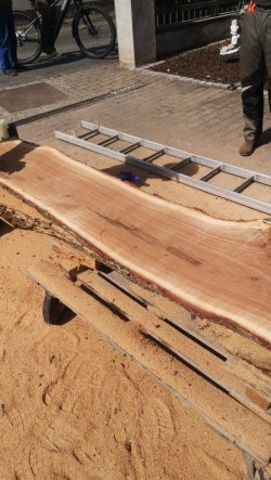

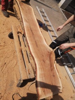

Das haben wir so mit der 500i getrieben :emoji_slight_smile:

Gute Frage. In der Oberschale ging es wirklich um ein paar Minunten. In der Mitte bei gut 40 cm würde ich schon irgendwas um die Zeit von 8-10 Minuten schätzen.
Aber alles in allem in einer akzeptablen Zeit und nicht gefühlt eine gequälte Angelegenheit.
Leicht nachteilig ist an der Sache halt das der Schnittspalt. Bei 10 Schnitten verliert man sicher eine Höhe von 5-6 cm.
