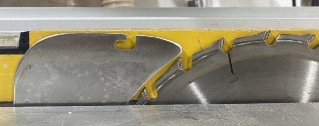

Jetzt muss der Spaltkeil und das Sägeblatt (Linksgewinde!) fest angezogen werden.
Mit montierter Spanhaube (es ist eine Felder montiert, nicht die Originale) sieht es dann wie folgt aus:
Durch diese Aktion ist meine FKS deutlich aufgewertet worden und ich kann jetzt bedenkenlos verdeckte Schnitte ausführen. Das Material des Spaltkeils ist von Feinsten, die technische Umsetzung ist penibel durchgeführt worden und das ganze gab es für kleines Geld, unfassbar heutzutage.
Da habe ich mir doch gern die kleine Mühe gemacht, diesen Umbau zu dokumentieren.
Täuscht es oder steht der Spaltkeil etwas tief? Oberkante Spaltkeil sollte max. 2mm unter Oberkante Sägeblatt sein für die verdeckten Schnitte.
wollte ich im Moment nach Betrachten der Bilder schreiben.
-2 mm hat @mc2 extra für mich ausprobiert.
(Spaltkeil auf dem Bild noch etwas nach rechts gekippt)

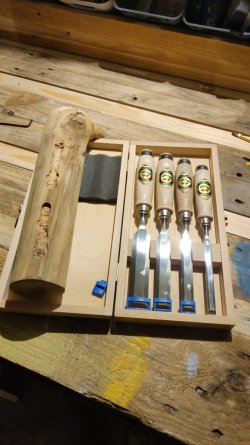

Zugegeben, hat wohl ein jeder von Euch in X-facher Ausführung in der Werkstatt, aber ich als Anfänger habe noch nie mit Stechbeiteln gearbeitet. Ich freue mich über ein neues Werkzeug und über die nächsten zu sammelnden Erfahrungen.
Grund des Kaufs: Ich möchte in ein Stück Pflaumenstamm zwei rechteckige Vertiefungen bekommen. Meine Versuche, freihändig, mit der OF sind kläglich gescheitert :emoji_slight_smile:.
Also, auf ein neues, auf das es gelingt, und das auf den ersten kleinen Satz zum Testen viele weitere folgen werden.

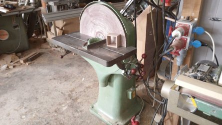

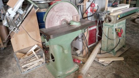

Gestern in Nürnberg abgeholt, Zimmermann Tellerschleifer (600mm) von 1971 in einem top Zustand, mit Original Unterlagen.
Was mich ein wenig umgehauen hat, ist die Auslaufzeit von 18 Minuten und 50 Sekunden bis sie stand :emoji_slight_smile:

Tut er das auch? :emoji_wink:
Schönes Maschinchen Kersten. Die Zimmermanners sind schon echt sehr schön gebaut.
Ja die Zimmermann sind richtig sauber gearbeitet, habe mich lange umgeschaut was man nehmen kann. Stand noch eine Frommia 305 zur Option mit 400mm Tellern, stand aber in Hamburg, wären 550km je Richtung, war mit Hänger was zu weit für an einem Tag zu fahren. Die hier waren nur 320 je Richtung, zwar was teurer mit 800, aber eben auch 600er Teller.
Über Ostern kommt ein Umrichter dran, der dann auch Bremsen tut, dann steht sie schneller, aber ich kann auch langsamer drehen lassen. Wird auch umgestellt auf Klett, sollte die Tage alles eintreffen.
Bremsen geht nun auch schon schneller, einfach den Rückwärtsgang rein und warten, bis sie steht, sollte innerhalb der 10sec der BG Vorgabe eigentlich klappen. Zweimal hintereinander und die Sicherung fliegt, bei wieder einschalten :emoji_slight_smile: trotz nur 1,5Kw
Der Teller ist nicht aus Aluguss, der dann meist noch dünnwandig ist, es ist 15mm Massiv Stahl und von beiden Seiten Nutzbar, wenn sie mal Drehzahl hat, hört man sie kaum, da vibriert nichts, die steht einfach nur da, echt ein Traum.

dir ist sicher klar, das Schleifpapier mit Klett nachgibt und Flächen beim Schleifen leicht rund werden.
Ja Johannes ist mir bewusst, ich will auch mehr nur sauberschleifen wie richtig in Form bringen. Da der Teller beidseitig verwendbar ist, lasse ich mir die Option offen beides zu nutzen, also Klett und Klebevariante.
Es wird auch im wesentlichen um kleinere Teile gehen, konkret um kleine Kästen, sieht man auch drauf liegen, da kommt später noch was zu. Die werden im Anschluss eh verrundet, in einem anderen Arbeitsgang, auch da kommt noch was zu, aber nicht hier in dem Thread.
