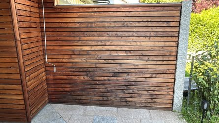

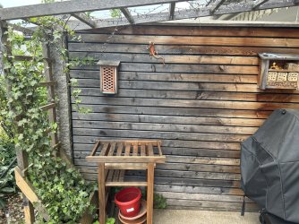

IMG_5679.jpeg AB0AA72C-18BC-410C-8BA9-07225F513390.jpeg Hallo Rainer @anobium60
es gab neulich einen Thread über Bürstmaschinen. Daraufhin habe ich mir die Maschine von Scheppach und ein paar Bürsten dazu gekauft. Gearbeitet habe ich dann überwiegend mit einer Nylonbürste Korn 80.
Bei mir handelte es sich um Trennwände mit horizontalen Leisten aus Lärche. Die waren unbehandelt und im Laufe der Jahre stark verwittert und vergraut, teilweise fast schwarz.
Mit der Nylonbürste konnte ich relativ schnell wieder die „natürliche“ Oberfläche herstellen, wobei durch die Jahresringe eine deutlich strukturierte Oberfläche entsteht. Danach bin ich ganz kurz mit dei Schleifstreifenbürste drüber gegangen (auch Korn 80), das entfernt ggf. abstehende Fasern.
Ich hatte auch kurz einen Versuch mit einer Messingdrahtbürste gemacht, aber die ist viel zu aggressiv für meine Anwendung gewesen.
Zum Schluss kam ein Anstrich mit Asuso NL Hartöl drauf (bei mir in Farbe Teak, damit es zum Rest passt). Es blieben noch Unregelmäßigkeiten durch die Verwitterung, aber das stört mich nicht bzw. sieht es dadurch in gewisser Weise noch etwas natürlich aus.
Wir (die Regierung, der ich nichts abschlagen kann) ist sehr zufrieden.
Wenn du weitere Fragen hast, dann gerne. Ich bin aber heute unterwegs und kann daher erst später antworten.
Anbei noch Fotos vorher/nachher.
Ach ja, es entsteht richtig viel Staub und Dreck. Ich habe mit Maske und Schutzhaube gearbeitet.
Gruß Martin

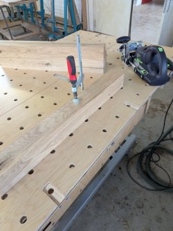

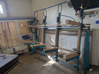

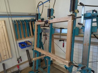

Das Team freut sich ja schon eine ganze Weile drüber, für mich war es heute Premiere. Also geguckt habe ich schon immer mal, aber noch nicht so richtig benutzt. Assistiert einmal kurz.
Klar, ging immer und so, aber ist echt geil! Beides!
Meine Güte, warum erst jetzt?
Das Gestell wird morgen auch auf der Presse gemacht. Wird nen Gartentisch.

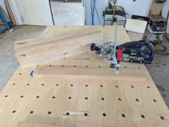

Zu klein, trotzdem viel besser als nur mit Zwingen.
Ich war trotzdem etwas enttäuscht:emoji_wink:

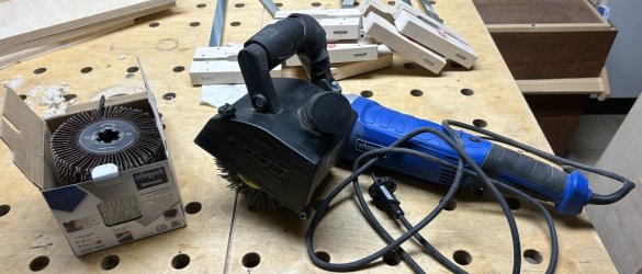

IMG_5813.jpeg @anobium60
Ich habe die Scheppach MRS 1300. Kostet je nach Ausstattung um die 100€. Zum Vergleich habe ich mal einen großen Blumenkasten mit einem 100mm breiten Bandschleifer abgeschliffen. Dauert deutlich länger und es muss viel mehr Material abgetragen werden, wenn die einzelnen Bretter nicht eben sind.
Gruß Martin
