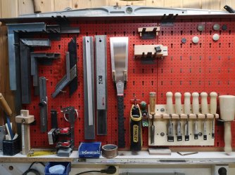

wenn eine Werkzeugwand, dann ohne Keilleisten. Ein paar Halter direkt aufgeschraubt und fertig. Umhängen sollte man nicht, viel einfacher zu greifen, wenn immer alles am selben Platz hängt. 80% der Keilleisten bleibt sowieso leer. Unnötige Materialverschwendung. Gerne hängen sich die Halter auch bei Werkzeugentnahme aus, so dass doch zusätzlich noch gesichert werden muß.
Hier meine, seit 40 Jahren bewährte Wand.
Links Mess- und Anreißwerkzeuge, ansonsten sieht man ja, was da noch so hängt. Staub, einmal im Jahr drüber saugen reicht.
Danke, Ingo.
Gibt es Deine gesamte Werkstat hier irgendwo in Bildern zu sehen?
Grüße Jan

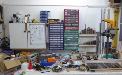

Stelle gerade fest, relativ ähnlich zu Ingo :emoji_stuck_out_tongue_winking_eye: mit ein paar Nuancen Unterschied.
Dazu muß ich sagen, ich komme von einer "normalen Werkstatt für Haus und Hof" her und hab die letzten Jahre das Werkzeug ein bisserl mehr auf Holzwerken umgestellt.
Über den Schraubendrehern ist Platz gelassen, weil man die nach oben rausziehen muß. Platzsparender wären Halter, wo die Griffe in runde Löcher fallen, die auch nach vorne ausgeschnitten sind, so dass man nur leicht anheben und dann nach vorne entnehmen kann.
Das wird sich nochmal ändern.
In der Mitte, was ich sehr viel brauche, Stifte, Cuttermesser, Pinzette, Streichmaß, Schieblehre, Winkel etc. Blöcke in A6, Taschenrechner.
Oben Sägen und Feilen. In den freien Fleck kommen noch ein paar Handhobel und ein Satz anderer Stemmeisen.
Wände sind 10 mm Spanplatte beidseitig weiß, auf 2,5 cm Lattung senkrecht.
Die andere Seite mit Bohrständer, Bohrer dahinter, Lineale mit 50 cm und 1 m, Schrauben, Kleinteile und im Badschrank sind Bits, Inbusschlüssel, und noch Kleinkram.
Werkbanktiefe Fenster 70 cm, die Bohrerseite 80 cm.

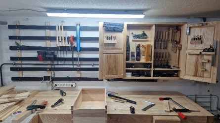

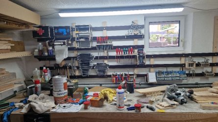

Hier mal einer aus der French-Cleat-Fraktion.
Ich möchte es nicht anders. Die wertvollen Handwerkszeuge sind im Schrank oder in den Schubladen. Die Schubladen sind unterhalb der Werkbank, im Bild jetzt nicht sichtbar.
Meine Werkbank hat auch 85cm Tiefe bei 188cm Größe meinerseits.
. Anhang anzeigen 151841 Anhang anzeigen 151840
Kannst du mal eine Aufnahme vom Akkuschrauberhalter einstellen? Sieht interessant aus.
Gruß Michael
