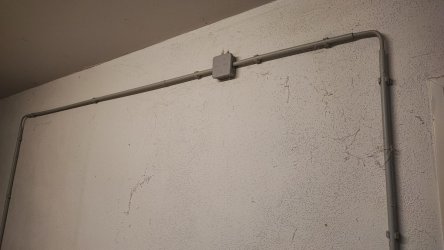

Hallo zusammen
Ich habe in der neuen Werkstatt eine große Wand die ich mit OSB verkleiden möchte und daran french cleat Befestigungsmöglichkeiten dran bauen möchte.
Nun sind dort außen verlegte Stromkabel.
Würdet ihr die OSB Platte darüber schrauben, also mit Abstandshalter zur Wand ( 50mm Abstand notwendig)? So wären die Stromkabel verdeckt.
Soweit ich richtig aufgepasst habe, wird die Traglast mittels Reibkoeffizient und Fläche vergrößert. Und demnach träge die OSB Platte direkt an der Wand mehr.
Die OSB Platte hat 220*50 cm und ich würde diese mit 6 spreizdübeln an die Wand schrauben .
An Gewicht geschätzt kommen 80kg an die Wand +-

Ich habe eine Unterkonstruktion (Rahmenhölzer) an der Wand und darauf die OSB-Platten. Die Unterkonstruktion bietet reichlich
Platz und Länge zur Befestigung.
Bitte achte darauf, dass die Verteilerdose zugänglich bleibt.

Ich würde passende Leisten an die Wand schrauben und die OSB darauf.
Bei 50cm würde ich 3 Stück nehmen (0,25,50). Je Latte 3 bis 4 Dübel je nach Tragfähigkeit der Wand.
OSB dick genug wählen, dass auch Schrauben drin halten, also nicht so 12.5mm Lappen. Außer du machst viele Latten und schraubst später.durchs OSB in die Latten.
(Tipp: nächstes Mal einfach nicht sagen, wozu das Brett an die Wand muss, so st kriegst du 50% Antworten zum Thema Frech Cleat :emoji_wink: )

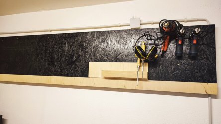

Das heutige Ergebnis.
Verteilerbox sichtbar gefällt mir so nicht , werde ich abdecken
Das erste Steck System für die Beitel hatte ich mir auch schneller vorgestellt
Ich muss die 45° schrägen der Keilleisten leider mit Kantenfräse anbringen, da noch keine Tischkreissäge..

(ja, ich weiß: Du zeigst was und es gibt nur blöde Kommentare) Wäre es nicht praktischer die Akkuschrauber mit dem Griff nach vorne zu positionieren? Kriegt der Stemmeisenhalter nicht Übergewicht nach vorne wenn die Stemmeisen über der Keilleiste hängen?

Guten Morgen,
Ja ich war mutig sowas nach einem Tag Arbeit zu zeigen, aber ich kann gut mit Kritik: :emoji_slight_smile: und der Spott Faktor im Internet ist ja schnell da
Der Stemmeisen Halter war nur ein erster Versuch, wie ich die Nuten ausführen muss.
Schwerpunkt muss natürlich tiefer, absolut richtig.

(- statt mit Keilleiste zu arbeiten könntest du die Halter auch direkt in die Platte spaxen.spart man sich das fräsen und ist auch schnell woanders hingeschraubt.)
- Ich würde bei den Stechbeiteln noch einen Schutz an den klingen vorsehen. Nicht als Schutz der Klingen, sondern als Schutz für dei Hand, wenn man etwas darunter greifen möchte.
