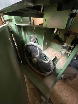

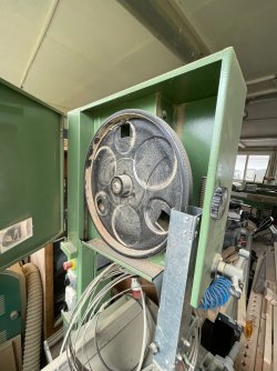

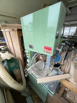

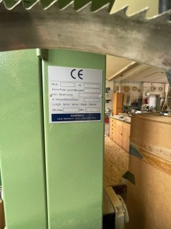

Nabend zusammen,
habe bei einem Kunden diese Schönheit stehen sehen. Klar ordentlich verstaubt aber sonst TOP in Schuss.
Er will sich davon trennen weil der Schalter kaputt ist (Hilfsarbeiter hat so lange nach links gedreht bis er abgebrochen ist und nen Ersatz findet er nicht und hat auch keine Ahnung davon. )Da er gewerblich arbeitet darf er es auch nicht einfach mal eben "verbasteln" und will sich daher davon trennen.
Wenn ich es im Netz richtig recherchiert habe kostet die Maschine NEU 6900€.
-> Das hier habe ich gefunden https://wtp.hoechsmann.com/de/lexikon/1486/nra_500
Er will 800€ dafür sehen! Zuschlagen (sobald ich mal wieder Platz habe) ?
Kennt jemand die Maschine ?
Hat jemand Datenblätter? Anleitungen? Ersatzteillieferanten?
Danke und schönen Abend.

NP lag 2022 eher bei 4000 € + Mwst. , z. B. bei DR KELLER Maschinen .
800 € sind ein Schnäppchen , der Schalter ist kein Problem .
Die ER 500 wiegt 220 Kilo , schon ein Wort .
Kein Vergleich zu den Blechmaschinen von EB oder Metabo mit ihren 130 Kilo .
Dazu APA Führungen , besser geht´s kaum .
Sieht auch vom Lack wirklich noch sehr gut aus .
Wir hatten mehrere Jahre eine ER 600 in unserer Schreinerei , die Maschinen kann man nur empfehlen :emoji_thumbsup:
