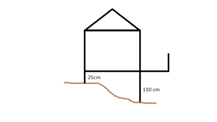

ich werde demnächst dieses Spielhaus aus Fichte aufbauen. Standardmäßig kommt es mit vier Pfosten in einer Länge von 110cm. Diese sind 7cm stark.
Aufgrund der örtlichen Begebenheiten muss ich das Haus halb auf einen Hügel stellen, dafür möchte ich die hinteren Pfosten kürzen.
Ich habe ein paar Fragen zu dem Projekt:
Ursprünglich hatte ich 4 Punktfundamente mit H-Pfostenträgern vorgesehen. Seht ihr es bei der Höhe als möglich an, Einschlaghülsen o. ä. zu verwenden? Ich würde mir die Arbeit mit den Beton-Fundamenten natürlich gerne ersparen, wenn es geht. Der Hersteller schlägt folgende Fundamente vor:
- Streifenfundament
- geschüttetes Betonfundament
- Betonplattenfundament
Außerdem kommt das Haus unbehandelt an. Ich tendiere aktuell zu Osmo Landhausfarbe (es soll Schwedenrot werden), aber würdet ihr die Imprägnierung von Osmo
anwenden? Besonders die Unterseite am Hügel bereitet mir Kopfzerbrechen, weil da wahrscheinlich immer irgendwas wachsen wird.
Liebe Grüße!

(lange) Einschlaghülsen, nicht optimal, aber funktioniert. Bisschen schwer dabei ist immer, dass man sie genau ausgerichtet und an der richtigen Position in die Erde bekommt, ohne dass sie sich verdrehen etc.
Mucken
21. Mai 2021
31
Bonn
Was hältst du von folgender Vorgehensweise: Erstmal die Einschlaghülsen verwenden und wenn man merkt, dass es nicht stabil genug ist, die Einschlaghülse nachträglich einbetonieren?
7.325
Klar, wieso nicht. Stürzt ja nicht ein, sondern sackt nur etwas ab, falls es nicht hält.
