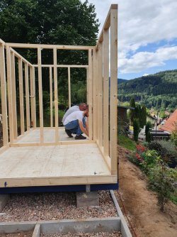

3.615
Hast du die Sauna hier schon einmal vorgestellt? Ich möchte auch schon länger eine Außensauna und schwanke zwischen fertiger Sauna und selber bauen :emoji_slight_smile:
Da gab es leider noch keine digitalen Fotos. Habe auch sonst keine gemacht. Im Prinzip ist die Sauna wie ein Tinyhouse gebaut. Sandwichbodenplatte mit innenliegender Dämmung auf Stelzen. Darauf dann ein Ständerbau.
