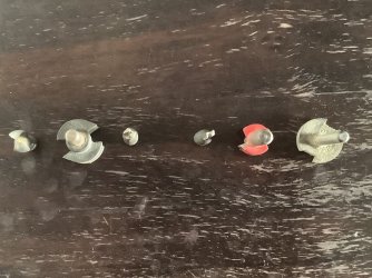

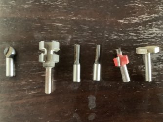

Sagt mal hatten Fräser für Oberfräsen früher nicht immer den Hinweis Handvorschub und auch eine Markierung wie tief sie ins Futter müssen? Würdest ihr diese Fräser trotzdem noch verwenden?

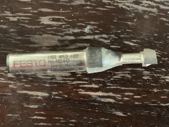

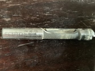

Und ergänzend, hat jemand eine Idee, für was diese Fräserformen von Festo gut sind?
Einmal 485448 der Spitze und 485447 der andere.

11.585
Links ein Bündigfräser, der eintauchen kann, aber kein Anlauflager hat. Der Schaft ist praktisch der Anlaufzapfen.
Rechts daneben ein T Nut Fräser.
Die Fräser kannst du verwenden. Dem Linken, auf dem rechten Bild fehlt womöglich das Anlauflager.

der erste wurde genutzt um Lichtausschnitte auszufräsen. Also der Lichtausschnitt ist in der Konstruktion ausgearbeitet ( z,B. bei Türen). Dann wird beidseitig Sperrholz oder dünne furnierte Spanplatte aufgeleimt und dann mit diesem Fräser ausgeschnitten. Bohrspitze, Anlaufzapfen und Bündigfräser.
Der andere ist ein Schlüssellochfräser. Wird eingetaucht, dann seitlich verschoben und durch die erste Bohrung wieder entnommen. Damit kann dann ein Schraubenkopf durch das Loch eingeführt werden und seitlich verschoben nicht wieder raus. Richtig angewendet eignet sich das zum Aufhängen von Bildern oder kleinen Regalen.
das steht oft nicht drauf, da muß man dann selber entscheiden, ob man die nutzen mag. Für mich sehen die alle sechs nutzbar aus. Eventuell könnten der zweite und der sechste zusammenpassen als Nut- und Federfräser.

Mindestens so tief, dass die gesamte Hülsenlänge den Schaft umschliesst. Also Hülse ausmessen und mit O-Ring die Mindesttiefe fixieren. Verhindert auch, dass der Fräser zu tief reinrutscht.
