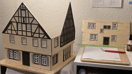

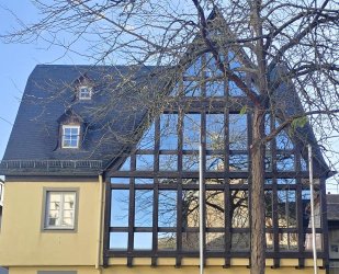

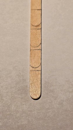

Mein Projekt ist derzeit ein Modellhaus, das in erster Linie aus Streichhölzern gebaut ist. Dazu möchte ich jetzt selbst Dachschindeln herstellen. Ich habe dazu in Auge gefasst, diese aus Eisstäbchen selbst herzustellen, weiß aber nicht, wie ich die Formen aus den Stäbchen herausstanzen kann. Welches Werkzeug kommt da in Frage? Die Stäbchen sind 10 mm breit, die Schindeln sollen dann ca 18 mm lang sein. Die Fotos zeigen von links nach rechts: Modell ohne Dach, markierte Schindeln, Haus original.

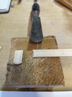

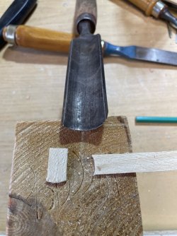

Ich habe aus dem Nachlass meines Opas ein solches Eisen gefunden und gerade mal probiert. Der Radius scheint mir noch zu groß zu sein.
PS: Ich hab keine Eisstäbchen da, hab schnell ein Stück Fi/Ta zurecht geschnitten.
