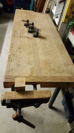

Guten Abend,
ich würde mich sehr freuen, wenn mir jemand erklären könnte, welchen Nutzen diese Metallteile haben, die ich in die Vorderseite dieser Ulmia Hobelbank stecken kann.
Google sagt mir, dass es Bankhaken seien, aber auch Steckamboss kommt bei der Bildersuche heraus.
Was auch immer es ist: ich sehe nicht den konkreten Sinn, was daran liegt, dass ich keine Ahnung habe :emoji_slight_smile:
Vielen Dank im Voraus.

Die sehen auf den ersten Blick aus wie Seitenbankhaken. In der Form habe ich sie aber noch nie gesehen. Die sind normalerweise dafür gedacht, etwas an der Vorderseite der Bank einzuspannen. Dazu müsste deine Zange aber auch ein Loch zur Aufnahme haben.
11.782
im Gegensatz zur üblichen Hobelbank, hat Diese eine Lochreihe an der Front.
Die Haken werden dort eingesteckt und da wird es sicher auch eine Möglichkeit an der Zange geben. Ist auf den Bildern so aber nicht zu erkennen. Mit den Bankhaken kann man dann auf der Bankfläche und vor der Bank spannen.
Habe ich so auch noch nicht gesehen.
