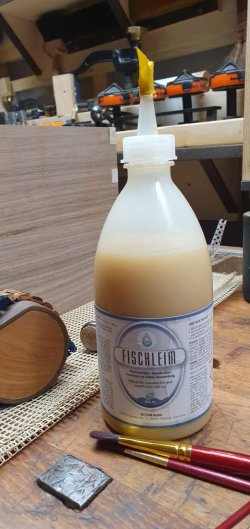

Kurze Frage zwischendurch. Muss Fischleim zwingend gepresst werden, oder kann man den auch anreiben wie Weißleim?
Es geht im speziellen Fall um die kleinen viereckigen Holzstücke auf dem Bild.
Gruß Michael

Bei Fischleim bin ich mir unsicher. Hautleim (heiß) geht, damit kann man auch Platten verleimen ohne Zwingen. Fischleim soll ja schnell anziehen, aber mich würde eine definitive Antwort auch interessieren.
Gruß, David

Scheint zu funktionieren. Mal schauen, wie es morgen ist. Werde berichten. Es handelt sich im übrigen um diesen Fischleim.

Bei so kleinen Teilen kann Fisch/Hautleim schon mit Natürlichem pressdruck halten. Verarbeitungstemperatur muss eben beachtet werden. Aber Anpressen würde ich immer bevorziehen.
Dann kann sich nichts verziehen/verrutschten. Leimfläche sollte eh wie immer sauber und Fettfrei sein, was ja eh klar ist. :emoji_slight_smile:
Ich würde mir ein Klötzchen bauen und zwei oder eine kleine zwinge die etwas Druck aufbauet, ein paar Minuten reichen da vollkommen aus.
Persönliche Empfehlung, einfach teste wie die kleinen teile so heben.

Sollte ein Scherz sein. Der Fischleim ist aus kanadischem Kabeljau. Nur ist der Kabeljau jetzt halt kein Kabeljau mehr. Das anreiben,andrücken hat im übrigen bestens funktioniert. Bin sehr zuversichtlich, dass das auch länger hält. Hab bereits mit einem sehr harzhaltigen Grundieröl eingelassen und poliert. Da war schon gut Druck drauf. Kann die Aussage von @Mathis und @welaloba bis jetzt voll und ganz bestätigen. Denke auch nicht, dass sich da noch was ändert. Und wenn doch, liegt es dann eher an meiner Ungeduld, dass ich nicht bis morgen mit dem Ölen gewartet habe.
