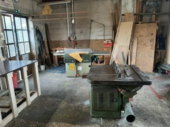

Hallo zusammen;
ich war zwischenzeitlich in meinem Hauptberuf tätig - und habe leider nicht immer die Zeit, sofort zu reagieren oder zu antworten.
In bezug auf die Antwort von HolzandMore: Genau das ist der Punkt. Die Maschine war früher Bestandteil einer Eilgüterwagenausbesserung; und die war gut genug für genügend Kunstwerke, die ich teilweise bis dato noch nicht zu 100 % verstanden habe...ich bewundere die Arbeiten der "alten Meister". Gleiche Maschinen waren auch in den Schreinereien für Reisezugwagen allererster Güte - und ich möchte einige mal sehen, die auf Anhieb kapieren, mit wieviel Kaschierungen, Verdeckungen und Kunstgriffen da gearbeitet wurde - wenn man die Sachen demontieren will oder muß...
An der Absaugung bin ich dran; die habe ich auch schon finanziell durch (ohne einen Betrag; nur das eine kommt - und zwar keine Spielzeug-/Hobbyausführung). Das dauert aber alles noch ein paar Tage - die Mühle mahlen langsam.
Worum es mir - das möchte ich nochmal klar herausstellen! - mit diesem Beitrag ging, war, herauszufinden, welche Einstellmöglichkeiten die Aldinger-Säge hat, wofür welcher Hebel ist - und (für mich wirklich wichtig!) wie man das Gerät ordnungsgemäß wartet.
Ich will die Säge also wie anfänglich irrtümlich angenommen weder kaufen noch suche ich Ersatz dafür. Das Eisenschwein läuft nämlich grundsätzlich ganz hervorragend! Das Sägeblatt gehört zum Altmetall - aber da gibts sicher was Neues, recht einfach und unkompliziert.
Es steht - auf den Bildern nicht zu sehen - auch noch eine GTM 12 JL; da war die erste Amtshandlung, das Sägeblatt durch ein BOSCH EXPERT zu ersetzen - seitdem schneidet die auch wieder astrein und reisst das Holz nicht nur auseinander...eventuell lasse ich das aber noch durch das Monster von BOSCH ersetzen...
Weiter - und das konnte ich aus den Antworten noch nicht wirklich rausdestillieren - wollte ich wissen, ob es dafür einen Schiebeschlitten gab oder gibt - oder ob es entsprechende, taugliche Nachrüstlösungen gibt...
Eine Radialarmsäge....ja, die hätte ich gerne...aber da spielt die Chefität noch nicht mit...wobei man da auch bedenken muß, daß man dann die Zugangsregelung zu der Schreinerei ändern muß - oder alternativ gleich einen Sanka dort stationieren kann...
Wartung bzw. Instandhaltung scheint ohnehin ein großes Problem zu sein - der SCM-Abricht- und Dickenhobel, der auf den Bildern zu sehen ist - der braucht dringlich Liebe. Jedoch bleibt eine Anfrage an SCM selbst bislang unbeantwortet - und der telephonische Kontakt mit SCM Deutschland ist (vorsichtig ausgedrückt) schwierig...

Weitaus schwieriger ist das Problem mit der SCM-Maschine - mal abgesehen davon, daß ein Held vom Erdbeerfeld da mal Bierbankgarnituren durchgejagt hat und die Messer deswegen ziemlich gelitten haben (mit schleifen ist da nix mehr zu machen - die müssen neu): Normalerweise schiebe ich ja auf der einen Seite den Balken oder was auch immer rein - und die Maschine sollte sich das alleine durchziehen. Genau das tut sie wahlweise schlecht oder garnicht. Die Bedienung geht eigentlich nur zweimännig, einer drückt, einer zieht, sobalds wieder hängt (und das tut es oft).
Es wird nicht leichter dadurch, daß (genau wie für die Kreissäge) keine Bedienungsanleitung vorhanden ist. Sollte jemand rein zufällig sowas haben...
Der Tisch selbst - also in der Abrichtfunktion; Tisch geschlossen - da stimmt auch etwas nicht, da hier an der anderen Seite angestoßen wird, wenn man da einen Balken drüberjagen will (also mit dem Balken). Auch das unter Garantie eine Einstellsache (den Anschlag habe ich auch erstmal gerichtet, weil der lose war...).
Selbst habe ich noch nie Hobelmesser gewechselt - aber die Gerüchte gehen, daß das eingestellt werden muß...wie vieles andere auch (s. o.). Daher ja das Ansinnen, den Hersteller oder eine von SCM betraute (Partner) Firma da antreten zu lassen - und das alles in einem Rutsch erledigen zu lassen. Mal schauen, wie die Verhandlungen da fortschreiten - ab Mitte kommender Woche sollte ich mehr wissen.
Hier sieht man recht deutlich, warum das Thema Absaugung auch noch in diesem Jahr angegangen werden wird...das waren die Späne beim Bau der "männlichen" Werkbank in den Ausmaßen 2500 mm x 1250 mm.

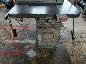

Servus zusammen!

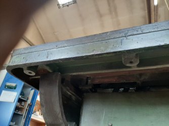

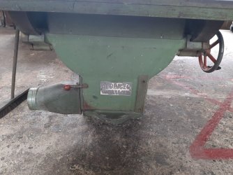

Die Welle habe ich mir mal angesehen - es ist wohl eine Systemwelle. Scherz am Rande: Bis dato hat sich - trotz erneuter Mail (Anrufe sind völlig zwecklos; da könnte ich mich genausogut mit der Wand unterhalten) immer noch keine Rückmeldung von SCM. Fairerweise muß man dazusagen: Auch eine unabhängige Firma, die sich mit dem Thema Instandhaltung von Hobelmaschinen aller Art befasst scheint es nicht nötig zu haben, auf eine einfache Frage (also ob sie die Maschine warten können) zu antworten...geschenkt; am Montag gehts am Telephon in medias res in bezug auf die Firma.
Jedoch jetzt zum Ausgangsthema - die Aldinger Tischkreissäge - zurück:
Es wurde hier an anderer Stelle geschrieben, daß es für diese Maschine (wobei ich immer noch nach der korrekten Typenbezeichnung suche - so denn es die überhaupt gibt) keinen Schiebeschlitten gab. Letzte Woche habe ich nochmal Bilder gemacht, die ich hier zur Ansicht stelle:

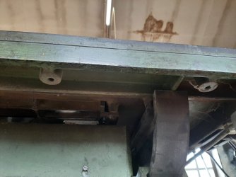

WhatsApp Image 2023-05-12 at 23.33.31 (1).jpeg WhatsApp Image 2023-05-12 at 23.33.31.jpeg WhatsApp Image 2023-05-12 at 23.33.32 (1).jpeg
Die oberen zwei Bilder zeigen die Maschine von unten - und zwar von der Seite, auf der das dritte Bild auch aufgenommen wurde. Wenn es denn keinen Schiebeschlitten gab - wozu sind die vier Sacklochbohrungen mit Gewinde und die zwei Bohrungen auf dem dritten Bild (rechts vom Firmenschild)? Zumindest auf mich als Laien macht es den Eindruck, als ob man da etwas anspaxen kann/soll, das sich unten abstützt. Da liegt der Verdacht doch schon nahe, daß da eigentlich mal ein Schiebeschlitten o. ä. hingehört(e).
Auf der anderen Seite:
Hier sieht man einen Wellenstumpf (abgedeckt) und im Gehäuse (links oben neben der Ablüftung) ebenfalls eine Sacklochbohrung mit Gewinde. Was sollte da eigentlich wohnen? In dem Zusammenhang: Der angeschraubte Holzklotz ergibt für mich bis dato noch keinen Sinn. Muß das so/Gehört das so? Und wenn ja - warum?

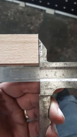

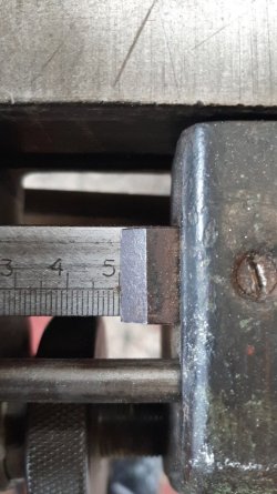

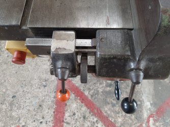

Das ebenfalls angesprochene Problem der Skala konnte ich übrigens lösen:
Die Schraube ist das glückseligmachende Element...leider war das etwas aufwendiger. Den Anschlag habe ich runtergenommen, die Schraube rausgedreht - und dann ewig irgendwelche "Reste" mit dem Schraubendreher rausgepuhlt, damit man das Ding bewegen konnte...
WhatsApp Image 2023-05-12 at 23.51.28 (1).jpeg WhatsApp Image 2023-05-12 at 23.51.28.jpeg
Damit kann man jetzt ganz zufrieden sein - neues Sägeblatt kommt kommende Woche; das andere, was drin war, wurde seit garantiert 15-20 Jahren nicht mehr gewechselt...
Der Tipp mit dem Silbergleit ist übrigens GENIAL gewesen! Geiler Scheiß! Sowohl die Tischkreissäge als auch die Hobelmaschine habe ich damit behandelt - das ist ein Unterschied wie Tag und Nacht! Und auch die "Einstellreihenfolge" am Anschlag der Tischkreissäge - das hat auch gepasst. Schmiernippel habe ich bislang übrigens drei gefunden.

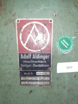

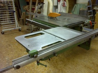

Es gibt sehr wohl einen Schiebetisch zu dieser Kreissäge. Mehr noch, es passt sogar der Original-Schiebetisch der Tischfräse an die Säge,
beides läuft auf einem schweren zweiteiligen Guss-Profil. ( Bilder könnte ich bei Bedarf schicken )
Zum Problem mit der Selbst-Verstellung des Anschlages : Du musst die Schraube komplett herausdrehen und ihre Tastfläche ganz leicht ballig
schleifen, nicht "zu-spitzen", aber eben ganz minimal runden.
Falls noch Fragen zu dieser Maschine offen sind, kannst Du mich gerne kontaktieren...
Grüße Reiner
nomi.san89
24. Juli 2021
13
Fridolfing
P.S.:

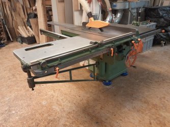

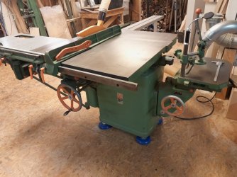

An dieser Maschine gab es kein Langlochbohr-Aggregat, sonst wären groß dimensionierte Schwalbenschwanz Führungen am Guss-Ständer.
Die Maschine gab es als KS-, KB-, KF- und als KBF-Version, näheres im angehängten Original-Prospekt, Du hast die KS-Version (Solokreissäge)
Die angehängten Fotos : 1 +2 = die KB Version, 3 = die KBF-Version
