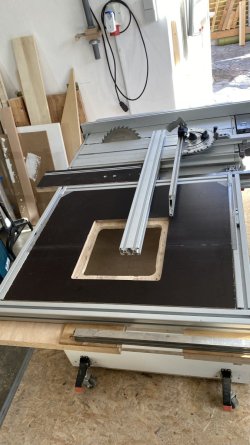

Soll der Tisch frei stehen oder die Fräse z. B. in/an der Werkbank befestigt sein?
Von den kleine käuflichen Frästischen halte ich nicht viel. Eine beschichtete Multiplex Platte als Tischblatt habe ich jetzt schon eine weile in Betrieb und immer an die Tischsäge mit angebaut, dass man auch eine stabile Basis hat.

Ich bin irgendwie der Typ ganz oder gar nicht. Ich hatte mir auch mal überlegt einen Tisch zu kaufen. Da hätte ich auch an einen mit ner Platte aus Grauguss gedacht. Wenn mit Plattenmaterial, dann gern irgendwo integriert. Die riesigen Teile, mit Schubladen und Pipapo und auf Rollen kosten so viel wie ne ordentliche Tischfräse, und dann hat man doch nur nen Arbeitstisch aus Plattenmaterial. Is nicht so meins.
Ich hab die Fräse dann erst mal einfach unter ne Platte geschraubt und auf Böcke gelegt. Dann in eine Tischverlängerung eingebaut, später dann ne alte Tischfräse umgebaut, war noch billiger als die Bernardo.
Anhang anzeigen 144943 Anhang anzeigen 144944 Anhang anzeigen 144945
Ok, wenn ich das so sehe bin ich vielleicht zu kompliziert. Das sieht in der Tat gut aus.
Vielleicht sollte ich in der Tat erstmal machen und spaeter verbessern.
