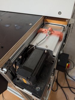

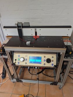

tldr: Frästisch mit motorisiertem Fräslift und Anschlag.
Das kann das Teil:
  • Verfahren des Fräsanschlags mit Motor

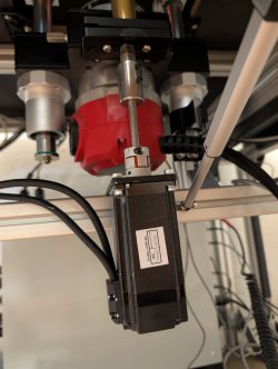

  • Verfahren des Fräslifts mit Motor
  • DRO für den Anschlag

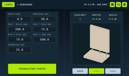

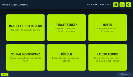

  • Bedienung mit Touchscreen oder physischen Bedienelementen (Knöpfe, Encoder)

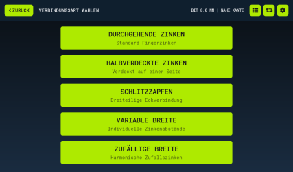

  • Zahlreiche Programme, die das Fräsen von Zinken etc. halb automatisieren
  • Updates der Bediensoftware OTA (over the air), also übers WLAN (wird beim Deployment automatisch auf dem Server zur Verfügung gestellt)

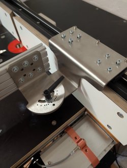

ChatGPT war felsenfest davon überzeugt, dass die Synchronisierung der beiden Anschlagsmotoren über einen Riemenantrieb unbedingt notwendig sei.
Einige Teile wollte ich in Fusion designen und dann als Blechteile oder CNC-gefräste Teile bestellen. Es stellte sich schnell heraus, dass das in Deutschland/Europa nicht finanzierbar ist. Mein schönstes Erlebnis: das gleiche Teil sollte in Europa 400 EUR kosten mit 8 Wochen Lieferzeit, bei JLCNC kostete es 4 EUR, 2 Wochen Lieferzeit.
So bin ich dann auch vorgegangen. Und jetzt kürze ich mal ab: mehrere LLM-Modellgenerationen und einen Wechsel zu Claude später, hatte ich
  • einen viel zu komplizierten Riemenantrieb konstruiert (insbesondere die Riemenspanner waren eine Herausforderung in meiner Konstruktion)
  • auf Direktantrieb der beiden Anschlagsmotoren umgestellt (läuft bisher einwandfrei)

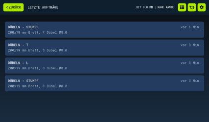

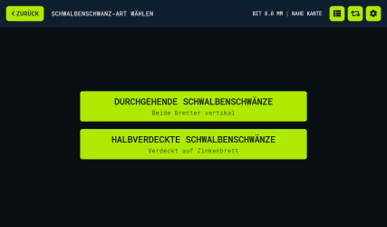

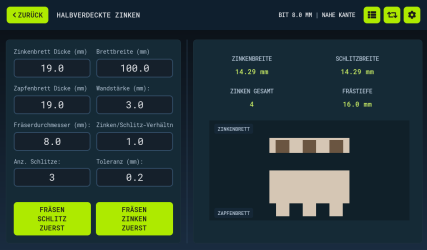

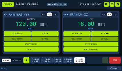

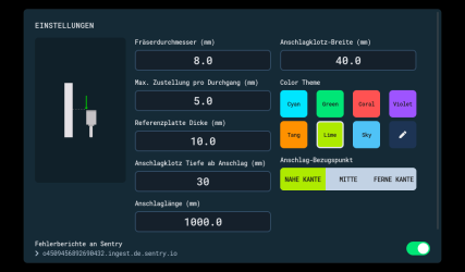

  • mit Hilfe von Claude einen Motion Controller geschrieben, der auf einem Pico W läuft, ein umfangreiches UI geschrieben, das auf ESP32 mit Touchscreen läuft (von Waveshare), Firmware für den Teensy geschrieben, der für die Verarbeitung der mechanischen Eingabeelemente zuständig ist

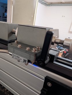

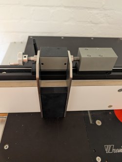

  • viele 3D-Teile entworfen, gedruckt, ausprobiert, verworfen, neu designt und dann entweder als gedrucktes 3D-Teil eingesetzt (eigentlich nur mechanisch nicht belastete Kleinteile, wie die Halterung für die induktiven Endschalter) oder in China bestellt

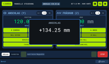

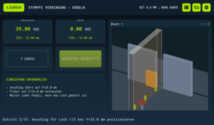

Hier sind ein paar Bilder. Die Screenshots im nächsten Post habe ich im Simulator erstellt, weil ich zu faul war, das alles abzufotografieren.

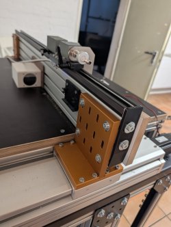

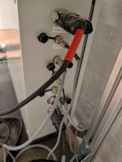

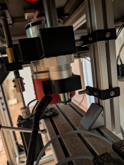

PXL_20260927_082514499.MP.jpg PXL_20260927_082705871.jpg PXL_20260927_082724919.jpg PXL_20260927_082712087.jpg PXL_20260927_082811192.jpg PXL_20260927_082800323.jpg PXL_20260927_091941667.jpg PXL_20260927_082805393.jpg PXL_20260927_082838147.jpg PXL_20260927_094053605.jpg

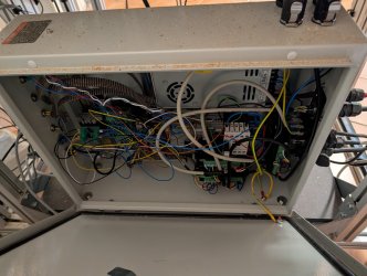

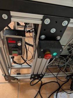

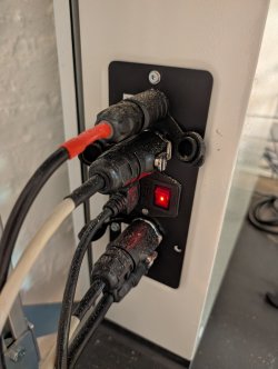

Und beim Kabelmanagement ist auf jeden Fall viel Luft nach oben. Die Elektronik ist ziemlich iterativ entstanden. Nachdem ich jetzt weiß, was ich brauche und wo es hingehört, müsste ich eigentlich alles neu verkabeln. Aber es läuft und ich bin dafür zu träge :emoji_wink:

Wie reproduzierbar hast Du die Einstellungen von Anschlag und Fräshöhe hinbekommen?

Ich kann keine Absaugung und Schutzabeckungen erkennen — kommt das erst noch?

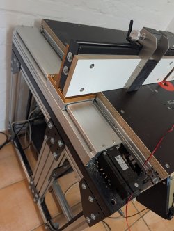

Die äusseren Linearschiene hätte ich glaub jeweils um 90° gedreht und die Tischplatte durchgehen lassen (und den Anschlag dann seitlich mit Platten verbunden).
Gruß Matze
Zwischen null und drei Hundertstel. Ich habe da Backlashkompensation eingebaut, kann man konfigurieren. Damit muss ich noch ein bisschen experimentieren. Aber für Holz reicht's wohl :emoji_slight_smile:
Gruß Matze
Hinten ist ein Absaugstutzen dran. Da fehlt in dem Bild der Adapter für meinen Sauger. Wo vermisst Du Schutzabdeckungen? Ich wollte unten noch einen Staubschutzkasten einbauen, damit ich den Dreck auch unten absaugen kann.
